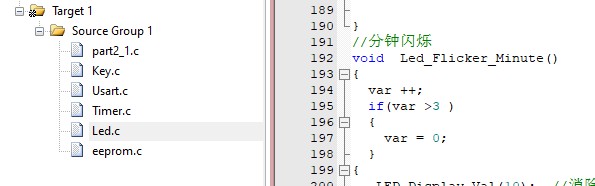

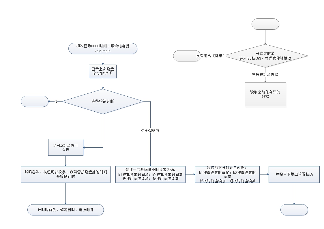

分享一个18年做的 ,定时插座,掉电可以保存上次设置的定时时间,显示为数码管显示,驱动继电器吸合。附上源程序代码。

ID:91521 发表于 2020-6-16 15:05 | 只看该作者
请教楼主一个问题,流程图用什么软件画的呀?
ID:609512 发表于 2020-6-17 11:19 | 只看该作者
用流程图 软件画的呀。word也和画
