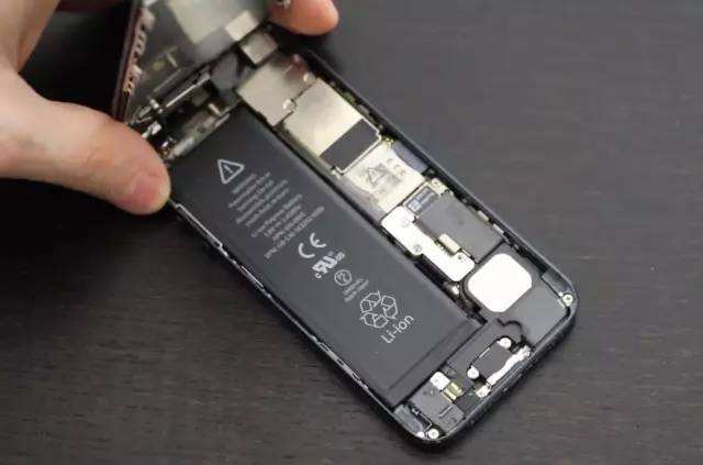

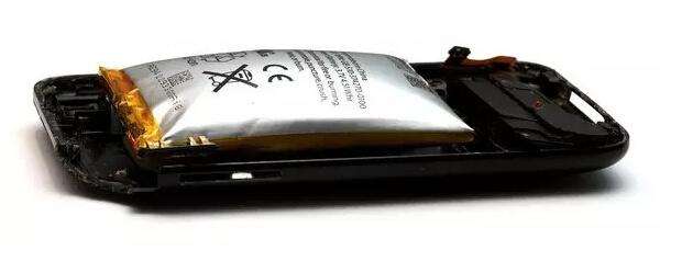

手机电池发生鼓包是一种很严重的现象,说明手机电池性能受到了损坏,还有可能造成手机侧边裂开,影响手机的使用。手机电池鼓包还会降低使用寿命,严重点有可能导致电池发生爆炸,存在着很大风险。当手机电池鼓包时,最好地方法是停止使用,及时进行更换。有几种原因可能导致手机电池鼓包,需要多多注意,规避错误的使用方法。
一是手机电池在制作时环境比较恶劣、设备什么的也比较老旧,在给电池涂层时不均匀,使电解液内混入了灰尘颗粒等杂质。这很容易使手机电池在使用过程中出现鼓包现象,问题还是锂电池质量不过关导致的。
这一原因说明了为什么手机电池在制造完成后还要进行测试,包括外观测试、安全性测试、可靠性测试等,目的就是为了排除掉工艺不合格、品质不过关的劣质电池。

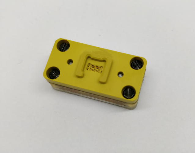

手机电池测试中使用电池测试模组——弹片微针模组,有利于提高测试效率,促进测试的稳定性。弹片微针模组有着能过大电流的特性,能在1-50A范围内保持稳定的电流传输,过流畅快且连接稳定;在小pitch中,可应对0.15mm-0.4mm之间的pitch值,整体精度高,不卡pin不断针,在整个手机电池的测试过程中都能保持可靠的连接。
二是手机电池在使用过程中方法不恰当导致的电池鼓包,比如过充电、过放电或在极端环境中持续使用。
过度充电会导致正极材料中的锂离子都跑到负极材料里,从而使负极中的锂离子达到过分饱和的状态,而长出树桩似的结晶,使手机电池发生膨胀。由于正极材料中锂离子的出走,内部栅格发生变形垮塌,手机电池电量也会逐渐下降。
过度放电会破坏SEI膜,SEI膜能够保护手机电池负极材料,使结构更稳固,还能增加电池负极材料的循环寿命。SEI膜破坏后,负极材料产生崩塌,手机电池就会发生鼓包。
三是充电器不符合要求,也会导致手机电池鼓包,更严重的还可能出现安全事故,导致电路短路,破坏电池的性能。手机电池长期不使用,也未进行保存处理时,手机电池会因为长期暴露于空气中,而空气能导电,会使电池正负极直接接触而发生短路,从而引起电池鼓包。
