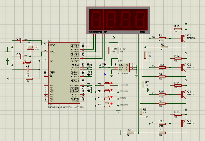

为什么这个89C52单片机程序只显示255,不显示num值?

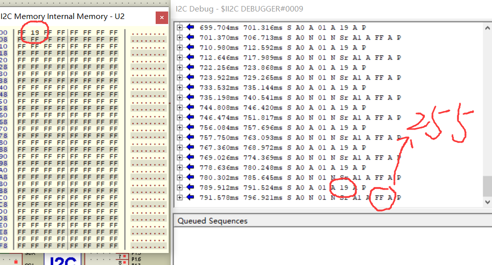

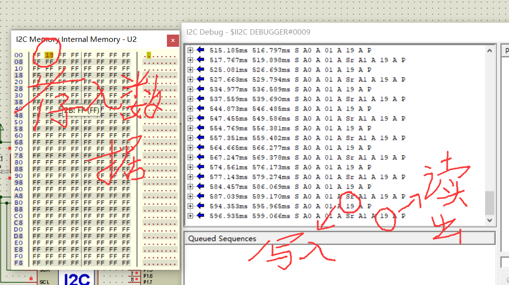

楼主的意思是存放的数据是25,但读出来的数据是255,而不是25。
我用proteus简单仿真了I2C器件(没接数码管),发现从I2C读出的数据为0xFF(即255)。
试了多次发现,在主函数里对I2C读写操作太快,以至于无法稳定的读出25(0x19)(具体原因不清楚)。
你可以在 AT24C02_Write(1,num); 和 display_num = AT24C02_Read(1); 这两句后面都加个延时 Delay(100);
这样就可以从I2C里面正确读出数据了。但我没接数码管,不知道数码管上能不能正常显示。

第一张是没加延时,读出来0xFF
第二张加了延时,读出和写入数据一致0x19(25)
