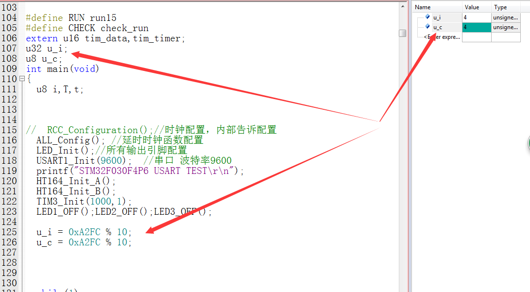

例如执行i=0xA2FC%10;得到的是0x04。这个结果是正确的。(0xA2FC=41724)
但是语句remainder=quotient%10;(quotient变量当前的值为0xA2FC,为int型变量;remainder为unsigned char型变量)
执行后,在Watch窗口看到的remainder的值为0xFE? (这个问号是Watch窗口中remainder变量的值这一栏中就有的)
即便我进行强制类型转换remainder=(unsigned char)quotient%10;得到的结果为0x02,也和0x04的正确结果完全不符合。这是怎么回事?

ID:267719 发表于 2020-6-16 13:41 | 只看该作者
i是unsigned int =0xA2FC=41724    i%10的结果也是和i类型一样  所以是4
quotient是int =0xA2FC=-23812 所以%10后得到的是-2  FFFE(quotient%10的结果也是和quotient的类型一样是int型),然后赋值给unsigned char型的remainder,那remainder=0xFE
remainder=(unsigned char)quotient%10的话,quotient=0xA2FC;(unsigned char)quotient=0xFC;
0xFC%10=252%10=2.
所以正确做法应该这样:
remainder=(unsigned int)quotient%10;
先把quotient强制转换成unsigned int型,这时quotient%10的结果也是unsigned int型。得到0x0004,再赋值给remainder就是0x04

ID:694871 发表于 2020-6-21 07:13 | 只看该作者
quotient是int =0xA2FC=-23812 所 ...
你的回答是对的。感谢!还有一个问题是上面的截图里remainder=0XFE‘?这个'?是什么意思?
