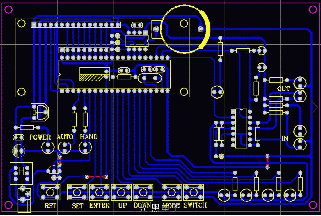

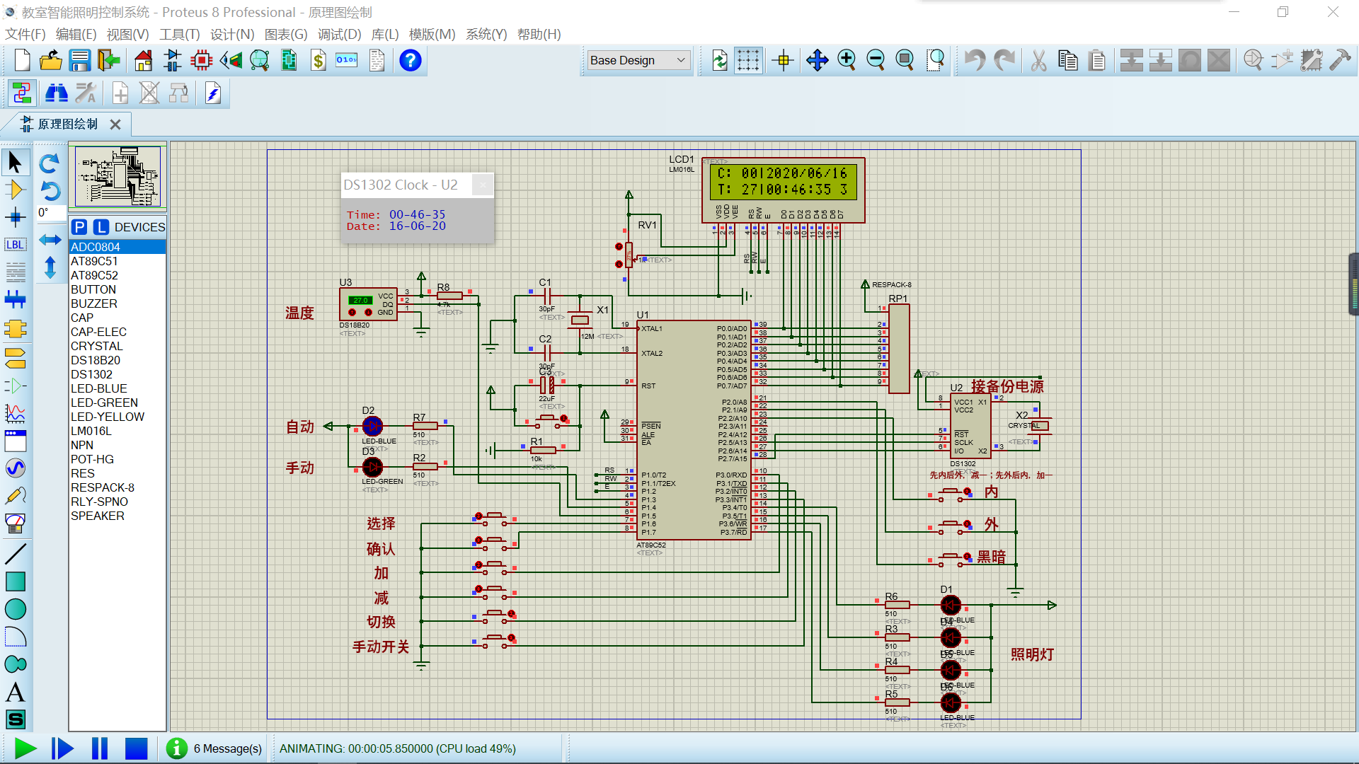

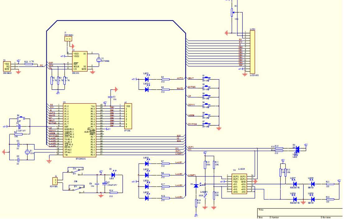

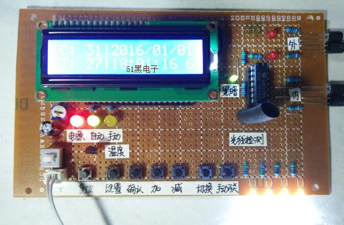

可供学习参考,考虑到节能省事儿做的一个设计。
制作出来的智能家用照明控制实物图如下:
51hei图片20200616005022.png 51hei图片20200616005019.png 51hei图片20200616005010.png

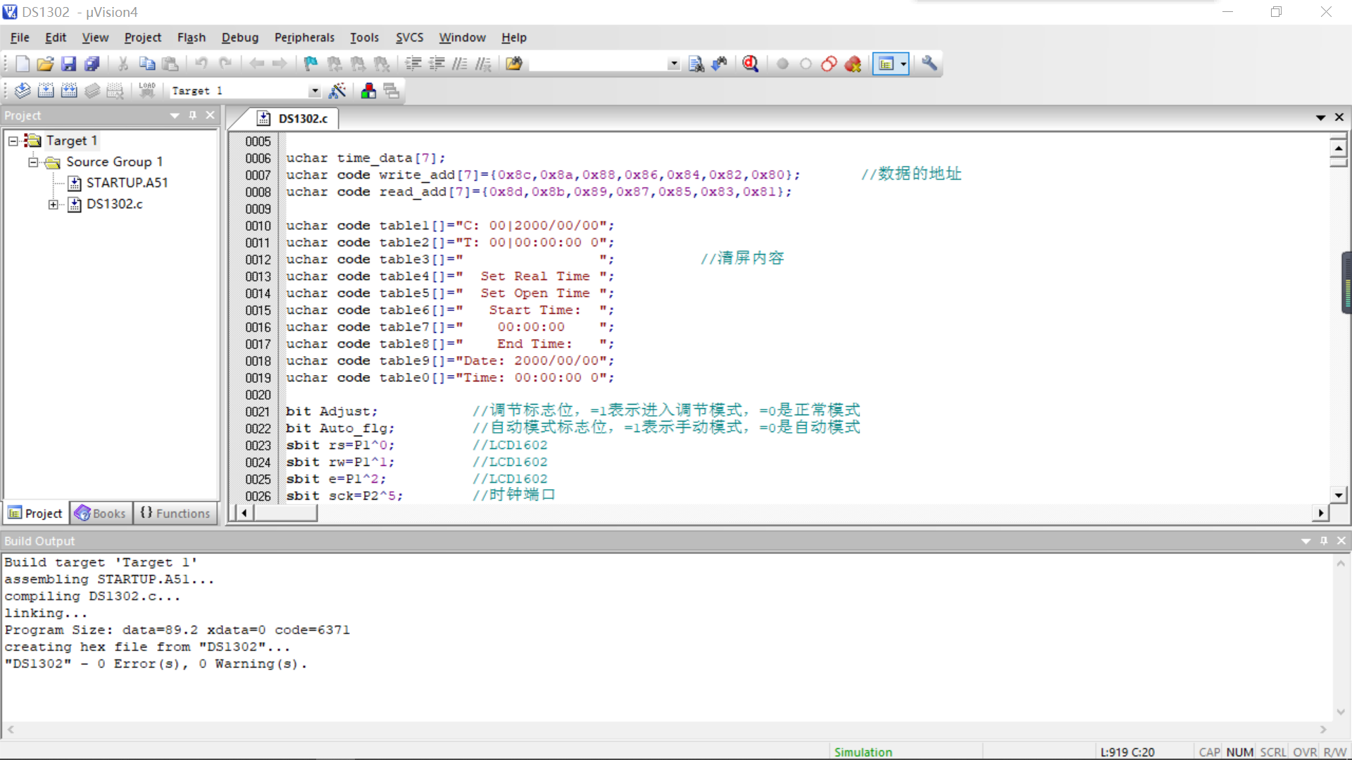

  1. #include <reg51.h>
  2. #include <intrins.h>
  4. #define uint unsigned int
  5. uchar time_data[7];
  6. uchar code write_add[7]={0x8c,0x8a,0x88,0x86,0x84,0x82,0x80};       //数据的地址
  7. uchar code read_add[7]={0x8d,0x8b,0x89,0x87,0x85,0x83,0x81};
  8. uchar code table1[]="C: 00|2000/00/00";
  9. uchar code table2[]="T: 00|00:00:00 0";
  10. uchar code table3[]="                ";                         //清屏内容
  11. uchar code table4[]="  Set Real Time ";
  12. uchar code table5[]="  Set Open Time ";
  13. uchar code table6[]="   Start Time:  ";
  14. uchar code table7[]="    00:00:00    ";
  15. uchar code table8[]="    End Time:   ";
  16. uchar code table9[]="Date: 2000/00/00";
  17. uchar code table0[]="Time: 00:00:00 0";
  18. bit Adjust;                          //调节标志位,=1表示进入调节模式,=0是正常模式
  19. bit Auto_flg;                  //自动模式标志位,=1表示手动模式,=0是自动模式
  20. sbit rs=P1^0;                  //LCD1602
  21. sbit rw=P1^1;                   //LCD1602
  22. sbit e=P1^2;                  //LCD1602
  23. sbit sck=P2^5;                  //时钟端口
  24. sbit io=P2^6;                  //时钟端口
  25. sbit rst=P2^7;                  //时钟端口
  26. sbit SELT =P1^6;          //选择键
  27. sbit ENTER=P1^7;          //确认键
  28. sbit UP   =P3^0;          //加键
  29. sbit DOWN =P3^1;          //减键
  30. sbit MODE =P3^2;          //切换按键接口
  31. sbit SWITCH=P3^3;          //手动开关
  32. sbit AUTO_LED=P1^3;          //自动模式灯接口
  33. sbit HAND_LED=P1^4;          //手动灯接口
  34. sbit LAMP1=P3^4;          //灯接口
  35. sbit LAMP2=P3^5;          //灯接口
  36. sbit LAMP3=P3^6;          //灯接口
  37. sbit LAMP4=P3^7;          //灯接口
  38. sbit LIGHT1=P2^0;          //光线检测端口
  39. sbit IN1=P2^2;
  40. sbit OUT1=P2^1;
  41. sbit DQ=P1^5;                  //温度数据口
  42. uchar Select_num;          //选择按键按下次数
  43. uchar Enter_num;          //确认按键按下次数
  44. uchar Switch_num;          //手动开关按键按下次数
  45. float Year,Month,Day,Hour,Minute,Second;                        //时间设置值
  46. uchar Week;
  47. float Hour_H,Minute_H,Second_H;                                          //设置开始时间
  48. float Hour_L,Minute_L,Second_L;                                          //设置结束时间
  49. int Value1;                                                                                        //人数
  50. uchar IN1_flag=0;
  51. uchar OUT1_flag=0;
  52. uint Count;           //T0定时器中断计数次数
  53. uchar Miao;
  54. int temperature;                                                                        //全局变量 温度
  55. void read_rtc();
  56. /**************************************************LCD1602显示*******************************************************************/
  57. void delay1(uint z)                          //延时函数
  58. {
  59.         uint x,y;
  60.         for(x=z;x>0;x--)
  61.                 for(y=10;y>0;y--);
  62. }
  63. void write_com(uchar com)                         //写指令函数
  64. {
  65.         rw=0;
  66.         delay1(5);
  67.         rs=0;
  68.         delay1(5);
  69.         e=1;
  70.         delay1(5);
  71.         P0=com;
  72.         delay1(5);
  73.         e=0;
  74.         delay1(5);
  75. }
  76. void write_date(uchar date)                        //写数据函数
  77. {
  78.         rw=0;
  79.         delay1(5);
  80.         rs=1;
  81.         delay1(5);
  82.         e=1;
  83.         delay1(5);
  84.         P0=date;
  85.         delay1(5);
  86.         e=0;
  87.         delay1(5);
  88. }
  89. void init()                                                    //初始化函数
  90. {
  91.         uchar num;
  92.         Year=17;
  93.         Month=1;
  94.         Day=1;
  95.         Hour=15;
  96.         Minute=30;
  97.         Second=50;
  98.         Week=1;
  99.         Hour_H=22;
  100.         Minute_H=0;
  101.         Second_H=0;
  102.         Hour_L=18;
  103.         Minute_L=0;
  104.         Second_L=0;
  105.         e=0;                                                    // 时序表e初始为0
  106.         write_com(0x38);                        //设置16*2显示,5*7点阵,8位数据接口
  107.         write_com(0x0c);                                //设置光标
  108.         write_com(0x06);                                //光标自动加1,光标输入方式
  109.         write_com(0x01);                                //清屏
  110.         write_com(0x80);                                //设置初始显示位置
  111.         for(num=0;num<16;num++)
  112.         {
  113.                 write_date(table1[num]);
  114.                 delay1(5);
  115.         }
  116.         write_com(0x80+0x40);
  117.         for(num=0;num<16;num++)
  118.         {
  119.                 write_date(table2[num]);
  120.                 delay1(5);
  121.         }
  122. }
  123. void SetTime_dispaly(uchar add,uchar dat)         //第一个:参数的地址,第二个:参数的内容
  124. {
  125.         uchar shi,ge;
  126.         shi=dat/10;                                                        //把十位提取出来
  127.         ge=dat%10;                                                        //把个位提取出来
  128.         write_com(add);                                                    //要写的地址
  129.         write_date(0x30+shi);                                //十位的内容   1602字符库
  130.         write_date(0x30+ge);                                //个位的内容   1602字符库
  131. }
  132. void Week_dispaly(uchar add,uchar dat)        //第一个:参数的地址,第二个:参数的内容
  133. {
  134.         write_com(add);                                                //要写的地址
  135.         write_date(0x30+dat);                                //十位的内容   1602字符库
  136. }
  137. void Date_dispaly(uchar add,uchar dat)         //第一个:参数的地址,第二个:参数的内容
  138. {
  139.         uchar shi,ge;
  140.         shi=dat/16;                                                        //把十位提取出来
  141.         ge=dat%16;                                                        //把个位提取出来
  142.         write_com(add+3);                                            //要写的地址
  143.         write_date(0x30+shi);                                //十位的内容   1602字符库
  144.         write_date(0x30+ge);                                //个位的内容   1602字符库
  145. }
  146. void LCD_Clean(uchar i)                                        //液晶屏清除显示
  147. {
  148.         uchar num;
  149.         if(i==1)
  150.         {
  151.                 write_com(0x80);                                //设置初始显示位置
  152.                 for(num=0;num<16;num++)                        //显示第一行内容
  153.                 {
  154.                         write_date(table3[num]);
  155.                         delay1(1);
  156.                 }
  157.         }
  158.         if(i==2)
  159.         {
  160.                 write_com(0x80+0x40);
  161.                 for(num=0;num<16;num++)                        //显示第二行内容
  162.                 {
  163.                         write_date(table3[num]);
  164.                         delay1(1);
  165.                 }
  166.         }
  167. }
  168. void LCD_Display_String(unsigned char line,unsigned char *string)
  169. {                                                                                 //液晶屏显示内容,把要显示的内容写到对应的位置
  170.         unsigned char i;
  171.         unsigned char address=0;
  172.         if(line==1)
  173.         {
  174.                 address=0x80;                                         //0X80是第1行的第1个位置  ,0x81第2位
  175.         }
  176.         else if(line==2)
  177.         {
  178.                 address=0x80+0x40;                          //0X80+0x40是第2行的第1个位置  ,0X80+0x40+1是第2行第2位
  179.         }
  180.
  181.         for(i=0;i<16;i++)
  182.         {
  183.                 write_com(address);
  184.                 write_date(string[i]);
  185.                 address++;
  186.         }
  187. }
  188. /**********************************DS1302时钟***************************************/
  189. void Time_Display(void)
  190. {
  191.         read_rtc();
  192.         Date_dispaly(0x80+0x40+9,time_data[6]);  //显示秒
  193.         Date_dispaly(0x80+0x40+6,time_data[5]);         //显示分
  194.         Date_dispaly(0x80+0x40+3,time_data[4]);         //显示时
  195.         Date_dispaly(0x80+11,time_data[3]);                 //显示日
  196.         Date_dispaly(0x80+8,time_data[2]);                 //显示月
  197.         Week_dispaly(0x80+0x40+15,time_data[1]); //显示周
  198.         Date_dispaly(0x80+5,time_data[0]);                 //显示年
  199.                                            //        Year/10*16+Year%10
  200.         Hour=time_data[4]/16*10+time_data[4]%16;;
  201.         Minute=time_data[5]/16*10+time_data[5]%16;;
  202.         Second=time_data[6]/16*10+time_data[6]%16;;
  203. }
  204. void write_ds1302_byte(uchar dat)
  205. {
  206.         uchar i;
  207.         for(i=0;i<8;i++)
  208.         {
  209.                 sck=0;
  210.                 io=dat&0x01;                                           //准备数据,从最低位开始
  211.                 dat=dat>>1;
  212.                 sck=1;
  213.         }
  214. }
  215. void write_ds1302(uchar add,uchar dat)
  216. {
  217.         rst=0;
  218.         _nop_();                                                  //CPU原地踏步
  219.         sck=0;
  220.         _nop_();
  221.         rst=1;
  222.         _nop_();
  223.         write_ds1302_byte(add);                    //传地址
  224.         write_ds1302_byte(dat);                    //传数据
  225.         rst=0;                                                     //不受其他影响
  226.         _nop_();
  227.         io=1;                                                   //释放
  228.         sck=1;
  229. }
  230. uchar read_ds1302(uchar add)
  231. {
  232.         uchar i,value;
  233.         rst=0;
  234.         _nop_();  //CPU原地踏步
  235.         sck=0;
  236.         _nop_();
  237.         rst=1;
  238.         _nop_();
  239.         write_ds1302_byte(add);
  240.         for(i=0;i<8;i++)
  241.         {
  242.                 value=value>>1;
  243.                 sck=0;
  244.                 if(io)
  245.                 value=value|0x80;
  246.                 sck=1;
  247.         }
  248.         rst=0;
  249.         _nop_();
  250.         sck=0;
  251.         _nop_();
  252.         sck=1;
  253.         io=1;
  254.         return value;
  255. }
  256. void set_rtc()                                  //设置时间
  257. {
  258.         uchar i,j;

  264.         }
  265.         write_ds1302(0x8e,0x00);          //去除写保护
  266.         for(i=0;i<7;i++)
  267.         {
  268.                 write_ds1302(write_add[i],time_data[i]);
  269.         }
  270.         write_ds1302(0x8e,0x80);      //加写保护
  271. }
  272. void read_rtc()
  273. {
  274.         uchar i;
  275.         for(i=0;i<7;i++)
  276.         {
  277.                 time_data[i]=read_ds1302(read_add[i]);        //最终读出来的数 16进制
  278.         }
  279. }
  280. /*************************************************按键****************************************************************/
  281. void Keyscan(void)
  282. {
  283.         if(SELT==0)
  284.         {
  285.                 delay1(2);
  286.                 if(SELT==0)
  287.                 {
  288.                         while(!SELT);
  289.                         Select_num++;                                        //选择键按下一次
  290.                         Adjust=1;                                                //进入调节模式
  291.                 }
  292.                 if(Select_num==1)
  293.                 {
  294.                         LCD_Clean(1);
  295.                         LCD_Clean(2);
  296.                         LCD_Display_String(1,table4);
  297.                         LCD_Display_String(2,table5);
  298.                         write_com(0x80+0);                                //写 >>
  299.                         write_date(0x3e);
  300.                         write_com(0x80+1);                                //写 >>
  301.                         write_date(0x3e);
  302.                         Enter_num=0;
  303.                 }
  304.                 if(Select_num==2)
  305.                 {
  306.                         LCD_Clean(1);
  307.                         LCD_Clean(2);
  308.                         LCD_Display_String(1,table4);
  309.                         LCD_Display_String(2,table5);
  310.                         write_com(0x80+0x40+0);                                //写 >>
  311.                         write_date(0x3e);
  312.                         write_com(0x80+0x40+1);                                //写 >>
  313.                         write_date(0x3e);
  314.                         Enter_num=0;
  315.                 }
  316.                 if(Select_num==3)
  317.                 {
  318.                         LCD_Clean(1);
  319.                         LCD_Clean(2);
  320.                         LCD_Display_String(1,table1);
  321.                         LCD_Display_String(2,table2);
  322.                         Select_num=0;
  323.                         Enter_num=0;
  324.                         Adjust=0;
  325.                 }
  326.                 write_com(0x0c);                                                                        //光标不再闪烁
  327.                 Enter_num=0;
  328.         }
  329.
  330.         if(ENTER==0)
  331.         {
  332.                 delay1(2);
  333.                 if(ENTER==0)
  334.                 {
  335.                         while(!ENTER);
  336.                         Enter_num++;
  337.                 }
  338.                 if(Select_num==1)                                        //设置实时时间
  339.                 {
  340.                         if(Enter_num==1)
  341.                         {
  342.                                 LCD_Clean(1);
  343.                                 LCD_Clean(2);
  344.                                 LCD_Display_String(1,table9);
  345.                                 LCD_Display_String(2,table0);
  346.                                 SetTime_dispaly(0x80+8,Year);
  347.                                 SetTime_dispaly(0x80+11,Month);
  348.                                 SetTime_dispaly(0x80+14,Day);
  349.                                 SetTime_dispaly(0x80+0x40+6,Hour);
  350.                                 SetTime_dispaly(0x80+0x40+9,Minute);
  351.                                 SetTime_dispaly(0x80+0x40+12,Second);
  352.                                 Week_dispaly(0x80+0x40+15,Week);
  353.                                 write_com(0x80+8);                        //光标闪烁地址,停留在年的位置上
  354.                                 write_com(0x0f);                        //光标闪烁
  355.                         }
  356.                         if(Enter_num==2)
  357.                         {
  358.                                 write_com(0x80+11);                        //光标闪烁地址,停留在月的位置上
  359.                                 write_com(0x0f);                        //光标闪烁
  360.                         }
  361.                         if(Enter_num==3)
  362.                         {
  363.                                 write_com(0x80+14);                        //光标闪烁地址,停留在日的位置上
  364.                                 write_com(0x0f);                        //光标闪烁
  365.                         }
  366.                         if(Enter_num==4)
  367.                         {
  368.                                 write_com(0x80+0x40+6);                //光标闪烁地址,停留在时的位置上
  369.                                 write_com(0x0f);                        //光标闪烁
  370.                         }
  371.                         if(Enter_num==5)
  372.                         {
  373.                                 write_com(0x80+0x40+9);                //光标闪烁地址,停留在分的位置上
  374.                                 write_com(0x0f);                        //光标闪烁
  375.                         }
  376.                         if(Enter_num==6)
  377.                         {
  378.                                 write_com(0x80+0x40+12);        //光标闪烁地址,停留在秒的位置上
  379.                                 write_com(0x0f);                        //光标闪烁
  380.                         }
  381.                         if(Enter_num==7)
  382.                         {
  383.                                 write_com(0x80+0x40+15);        //光标闪烁地址,停留在星期的位置上
  384.                                 write_com(0x0f);                        //光标闪烁
  385.                         }
  386.                         if(Enter_num==8)
  387.                         {
  388.                                 Enter_num=0;
  389.                                 write_com(0x0c);                        //光标不再闪烁
  390.                                 LCD_Clean(1);
  391.                                 LCD_Clean(2);
  392.                                 LCD_Display_String(1,table1);
  393.                                 LCD_Display_String(2,table2);
  394.                                 time_data[0]=Year;///10*16+Year%10;
  395.                                 time_data[1]=Week;///10*16+Week%10;
  396.                                 time_data[2]=Month;///10*16+Month%10;
  397.                                 time_data[3]=Day;///10*16+Day%10;
  398.                                 time_data[4]=Hour;///10*16+Hour%10;
  399.                                 time_data[5]=Minute;///10*16+Minute%10;
  400.                                 time_data[6]=Second;///10*16+Second%10;
  401.                                 set_rtc();                                         //设置时间
  402.                                 Select_num=0;
  403.                                 Adjust=0;
  404.                         }
  405.                 }
  406.                 if(Select_num==2)                                        //设置开关锁时间
  407.                 {
  408.                         if(Enter_num==1)
  409.                         {
  410.                                 LCD_Clean(1);
  411.                                 LCD_Clean(2);
  412.                                 LCD_Display_String(1,table6);
  413.                                 LCD_Display_String(2,table7);
  414.                                 SetTime_dispaly(0x80+0x40+4,Hour_L);
  415.                                 SetTime_dispaly(0x80+0x40+7,Minute_L);
  416.                                 SetTime_dispaly(0x80+0x40+10,Second_L);
  417.                                 write_com(0x80+0x40+4);                //光标闪烁地址,停留在时的位置上
  418.                                 write_com(0x0f);                        //光标闪烁
  419.                         }
  420.                         if(Enter_num==2)
  421.                         {
  422.                                 write_com(0x80+0x40+7);                //光标闪烁地址,停留在分的位置上
  423.                                 write_com(0x0f);                        //光标闪烁
  424.                         }
  425.                         if(Enter_num==3)
  426.                         {
  427.                                 write_com(0x80+0x40+10);        //光标闪烁地址,停留在秒的位置上
  428.                                 write_com(0x0f);                        //光标闪烁
  429.                         }
  430.                         if(Enter_num==4)
  431.                         {
  432.                                 write_com(0x0c);                        //光标不再闪烁
  433.                                 LCD_Clean(1);
  434.                                 LCD_Clean(2);
  435.                                 LCD_Display_String(1,table8);
  436.                                 LCD_Display_String(2,table7);
  437.                                 SetTime_dispaly(0x80+0x40+4,Hour_H);
  438.                                 SetTime_dispaly(0x80+0x40+7,Minute_H);
  439.                                 SetTime_dispaly(0x80+0x40+10,Second_H);
  440.                                 write_com(0x80+0x40+4);                //光标闪烁地址,停留在时的位置上
  441.                                 write_com(0x0f);                        //光标闪烁
  442.                         }
  443.                         if(Enter_num==5)
  444.                         {
  445.                                 write_com(0x80+0x40+7);                //光标闪烁地址,停留在分的位置上
  446.                                 write_com(0x0f);                        //光标闪烁
  447.                         }
  448.                         if(Enter_num==6)
  449.                         {
  450.                                 write_com(0x80+0x40+10);        //光标闪烁地址,停留在秒的位置上
  451.                                 write_com(0x0f);                        //光标闪烁
  452.                         }
  453.                         if(Enter_num==7)
  454.                         {
  455.                                 Enter_num=0;
  456.                                 write_com(0x0c);                        //光标不再闪烁
  457.                                 LCD_Clean(1);
  458.                                 LCD_Clean(2);
  459.                                 LCD_Display_String(1,table1);
  460.                                 LCD_Display_String(2,table2);
  461.                                 Select_num=0;
  462.                                 Adjust=0;
  463.                         }
  464.                 }
  465.         }
  466.         if(UP==0)
  467.         {
  468.                 delay1(2);
  469.                 if(UP==0)
  470.                 {
  471.                         while(!UP);
  472.                         if(Select_num==1)
  473.                         {
  474.                                 if(Enter_num==1)
  475.                                 {
  476.                                         Year++;
  477.                                         if(Year>99)
  478.                                         Year=0;
  479.                                         SetTime_dispaly(0x80+8,Year);
  480.                                         write_com(0x80+8);
  481.                                         write_com(0x0f);
  482.                                 }
  483.                                 if(Enter_num==2)
  484.                                 {
  485.                                         Month++;
  486.                                         if(Month>12)
  487.                                         Month=1;
  488.                                         SetTime_dispaly(0x80+11,Month);
  489.                                         write_com(0x80+11);
  490.                                         write_com(0x0f);
  491.                                 }
  492.                                 if(Enter_num==3)
  493.                                 {
  494.                                         Day++;
  495.                                         if(Day>31)
  496.                                         Day=1;
  497.                                         SetTime_dispaly(0x80+14,Day);
  498.                                         write_com(0x80+14);
  499.                                         write_com(0x0f);
  500.                                 }
  501.                                 if(Enter_num==4)
  502.                                 {
  503.                                         Hour++;
  504.                                         if(Hour>23)
  505.                                         Hour=0;
  506.                                         SetTime_dispaly(0x80+0x40+6,Hour);
  507.                                         write_com(0x80+0x40+6);
  508.                                         write_com(0x0f);
  509.                                 }
  510.                                 if(Enter_num==5)
  511.                                 {
