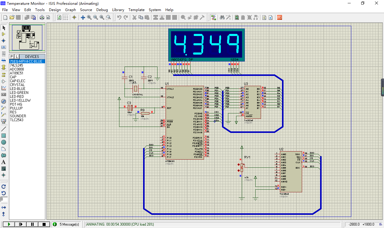

MCU+74LS245+TLC2543数字电压表proteus仿真+源程序,分享给论坛的朋友
ID:656668 发表于 2020-6-16 09:07 | 显示全部楼层 |阅读模式
主要用到的芯片如下:AT89C51,74LS245,TLC2543,LED数码管
量程0-5v,精确到小数点后三位, 数字电压表.zip (81.16 KB, 下载次数: 38)
分享给论坛里的朋友
部分程序如下,需要完整的请从附件下载
