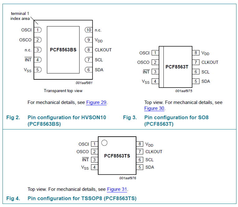

ID:235200 发表于 2020-6-16 19:33 | 只看该作者
应该是PCF8563而不是PCF85163吧

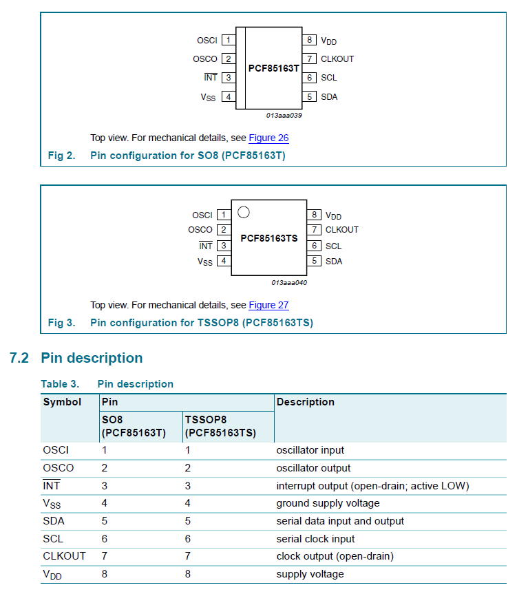

ID:155507 发表于 2020-6-16 20:18 | 只看该作者
PF85163时钟芯片的引脚定义
ID:235200 发表于 2020-6-16 22:56 | 只看该作者
还真有PCF85163,平常用的都是PCF8563
