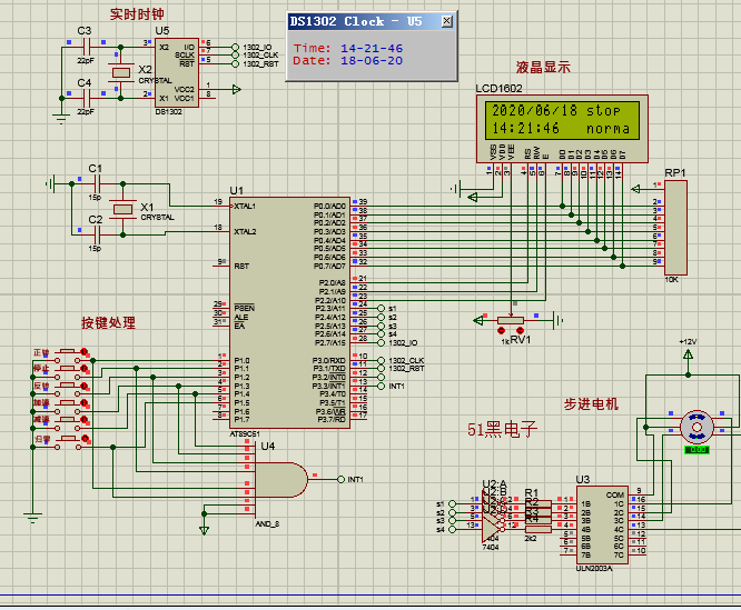

步进电机控制系统仿真原理图如下(proteus仿真工程文件可到本帖附件中下载)

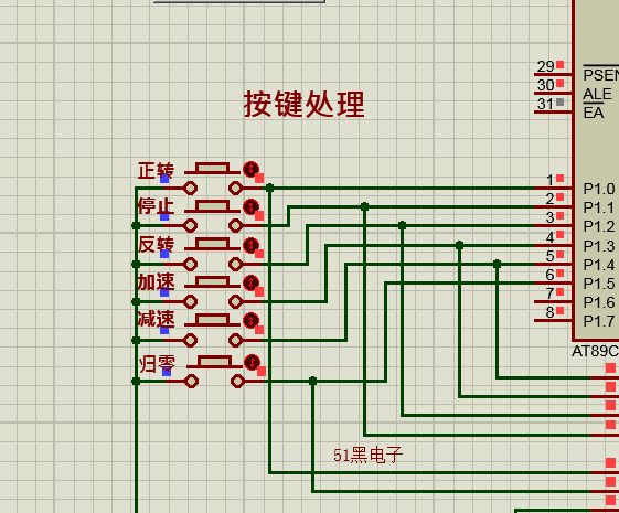

  110.   if(P3^3==0)
  111.    {
  112.     butter=~P1;//低电平有效先取反
  113.     switch(butter)
  114.          {case 0x01:    scan_key1=1;scan_key2=0; break;        //正转
  115.            case 0x02:    scan_key1=0;scan_key2=0;break;        //停止
  116.           case 0x04:    scan_key1=0 ;scan_key2=1; break;      //反转
  117.           case 0x08:    step1=1;step2=0;break;               //加速
  118.           case 0x10:    step1=0;step2=1;break;              //减速
  119.                 case 0x20:    step1=0;step2=0;break;              //速度归零(回归初始值)
  120.           default :                  ;                             //其它值返回

ID:779792 发表于 2020-6-18 17:37 | 只看该作者
我把时钟那块去了,然后一上电的话,ULN驱动的输出总有两个脚不是低电平,电机一直转,不受按键的控制,这是为啥?
