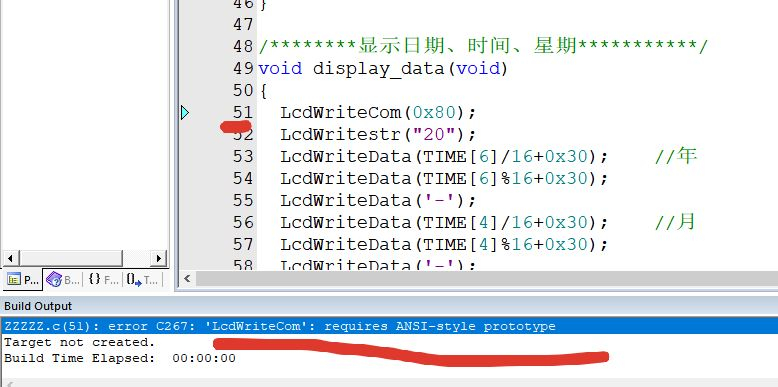

Keil源程序编译错误
ID:782897 发表于 2020-6-18 16:57 来自触屏版 | 只看该作者 |只看大图 回帖奖励 |倒序浏览 |阅读模式
我学的不是很好,找不出第二个
ID:739545 发表于 2020-6-20 09:15 | 只看该作者
应该是那个地方有中文输入发模式,你没有删除干净,你把这行上下代码重新敲一遍

ID:782419 发表于 2020-6-20 11:20 | 只看该作者
我猜那个函数应该是LcdWriteCmd(0x80)
你写错子一个字母,不是Com啊!
ID:155507 发表于 2020-6-20 12:52 | 只看该作者
你必须在前面加函数定义
void LcdWriteCom(unsigned char cmd);
ID:784911 发表于 2020-6-20 13:31 | 只看该作者
没有找到LcdWriteCom函数原型的声明,添加对应的头文件就可以了。
ID:104825 发表于 2020-6-20 15:53 来自触屏版 | 只看该作者
将声明的函数跟这个函数对照下,不行复制粘贴下,有不一样的地方!
ID:130230 发表于 2020-6-20 16:15 | 只看该作者
把源程序发出来大家看看,你这样谁也看不出问题。
ID:130230 发表于 2020-6-20 16:16 | 只看该作者
把你的文件发出来,大家给你定位一下。
