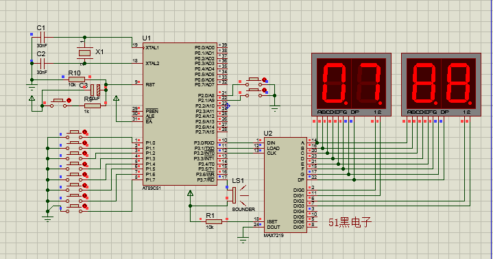

以单片机为核心,设计一个8位竞赛抢答器

右侧显示不正常 求大神帮忙修改一下程序啊:
