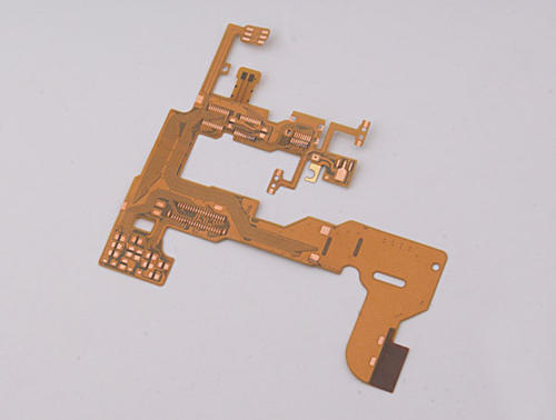

FPC软板的工艺包括了曝光、PI蚀刻、开孔、电测、冲型、外观检测、性能测试等等。FPC软板的制作工艺关系着FPC的性能,制作完成后需要经过测试来筛选掉不合格的FPC软板,保证FPC在应用中保持良好的性能,发挥出最佳作用。在FPC软板测试中,可用到具有导通和连接作用的大电流弹片微针模组,来保障FPC软板测试的稳定性和效率性。
FPC软板工艺中曝光就是通过干膜的作用使线路图形转移到板子上面,通常采用感光法进行,曝光完成后,FPC软板的线路就基本成型了,干膜能使影像转移,还能在蚀刻过程中保护线路。PI蚀刻是指在一定的温度条件下,蚀刻药液经过喷头均匀喷洒到铜箔的表面,与铜发生氧化还原反应,再经过脱膜处理后形成线路。开孔的目的是为了形成原件导体线路和形成层间的互连线路,开孔工艺常用于双层FPC上下两层的导通连接。
