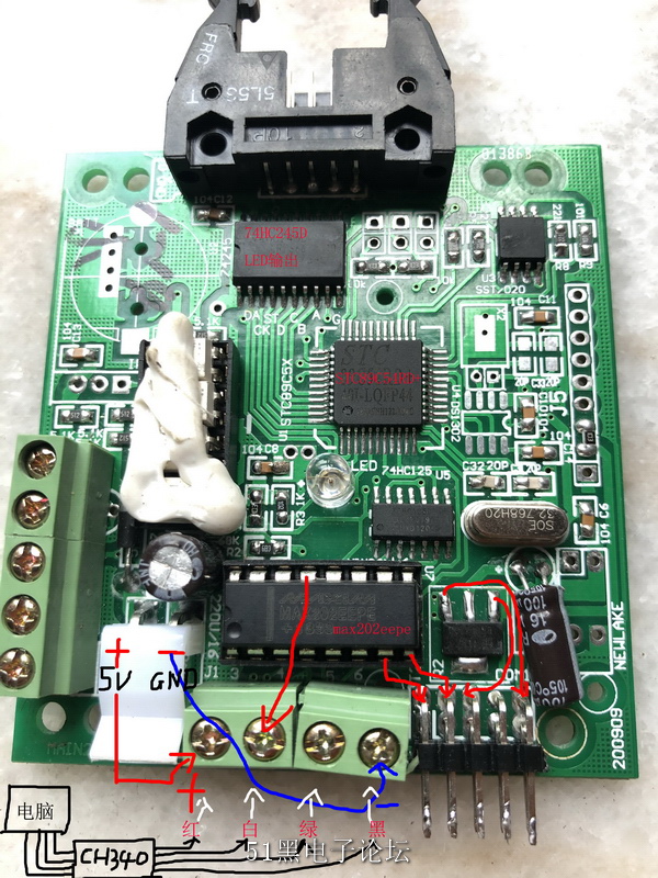

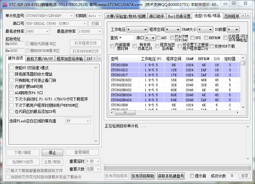

单片机新手上路,求助大神帮看下这块板子怎么连接电脑?
用STC-ISP v6.87一直连接不上,一直正在检测目标单片机 ..!CH340的驱动是装好了的,STC软件上也选了对就的COM口和对应的单片机芯片

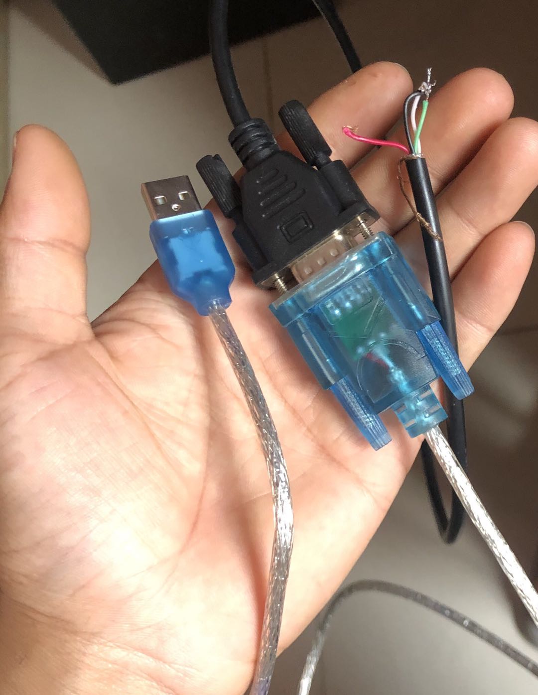

ID:784379 发表于 2020-6-19 18:24 | 只看该作者
这是CH340线
ID:261025 发表于 2020-6-19 20:30 | 只看该作者
把ch340的rxtx直接接到单片机的rxtx上    ch340 rx接单片机tx     ch340 tx接单片机rx
ID:104825 发表于 2020-6-20 19:17 来自触屏版 | 只看该作者
max202是串口转换芯片有两组tx和rx,分别是9,10,11,12用电脑串口的2,3,脚rx,tx,链接实验
ID:784379 发表于 2020-6-21 15:20 | 只看该作者
我试过了,还是不行,这块板子可能不是这样直接对接的了?

ID:277948 发表于 2020-6-21 17:37 | 只看该作者
楼主注意一下晶振32mhz的

ID:784379 发表于 2020-6-23 20:54 来自触屏版 | 只看该作者
liqingb 发表于 2020-6-21 17:37
楼主注意一下晶振32mhz的
不是32m,是32.768k的
ID:784379 发表于 2020-6-23 20:55 来自触屏版 | 只看该作者
TTQ001 发表于 2020-6-21 20:25
是否有用户手册告诉您如何将其连接到计算机? 或者,您可以在线搜索文档?
没得,这块板子是我在一个LED广告屏上拆下来的
ID:401564 发表于 2020-6-24 08:30 | 只看该作者
1:MAX202是串口IC,可以不用CH340直接接串口的,用法和MAX232是一样的
2:最低波特率选择为1200,最高的不用改
3:单片机的晶振换成12MHZ或者11.0592试一下
3:就这么简单的板子,没有必要去折腾,搞不好就不要,实在要下载就把MAX拆下来,CH340直接连接单片机的P3.0和P3.1
4:进行前面4步之前,你要确定你已经了解了STC单片机冷启动是什么意思,如果不知道,先去学一下

ID:524818 发表于 2020-6-25 09:16 | 只看该作者
记得ISP中点完下载 后在上电
