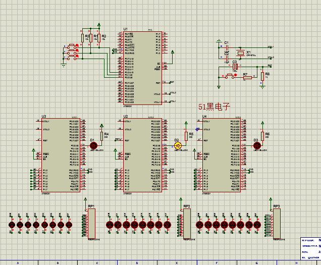

单片机主机与三台从机的多机通信Proteus仿真程序
主机与三台从机的多机通信,仿真及程序附件都有,欢迎学习

ID:830737 发表于 2020-10-16 15:56 | 只看该作者
大佬好,请问一下为什么从机没有程序代码
