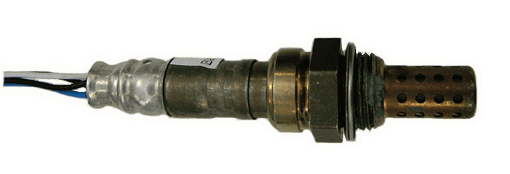

今天我们就来教大家用示波器测量锆氧带加热器的氧传感器信号。如下图就是一个带加热器的氧传感器:
可以看到这个氧传感器一共是四根线,其中2根黑色线是加热器元件的正负极,蓝色线是传感器信号,白色线是传感器接地。不同的厂家会有差异,测量时记得查阅相关资料。

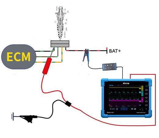

下面来讲示波器怎么连:
将示波器其中一个通道接上电流探头,将电流钳夹在氧传感器的其中一条黑色线上,用于测量加热器电流信号。图中连接的是通道三。
将示波器另外一个通道接上BNC转香蕉头线,然后接上刺针和鳄鱼夹,鳄鱼夹接地,刺针探测蓝色传感器信号线。图中连接的是通道二。

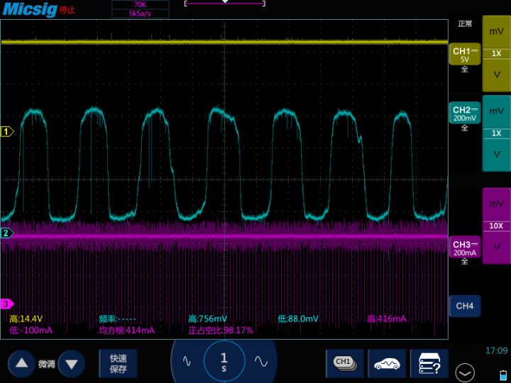

下面是一个示例波形:
通道三显示的是加热器的电流信号,它是一个脉冲宽度调制(PWM)或方波类型的信号。温度上升后,加热器的阻抗增加。加热器的电压是来自ECM的恒定蓄电池电压(就是图中通道一测量的值),所以当加热器的阻抗增加,电流就会下降。这个波形最重要的特征不是电流脉冲的高度,而是它们的宽度。发动机的ECM通过调节每一个脉冲的宽度来控制加热器的能量。
通道二显示的就是传感器的电压信号了,代表着排气里的氧气含量。

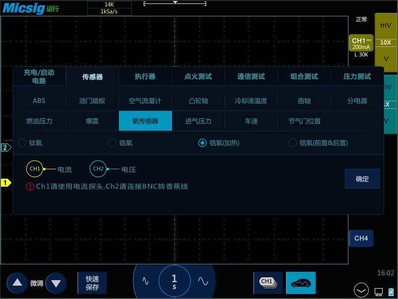

如果你使用的是ATO系列的示波器,可以打开汽车包,直接选择对应的测量项传感器-氧传感器-锆氧(加热),即可自动完成示波器各项设置。
