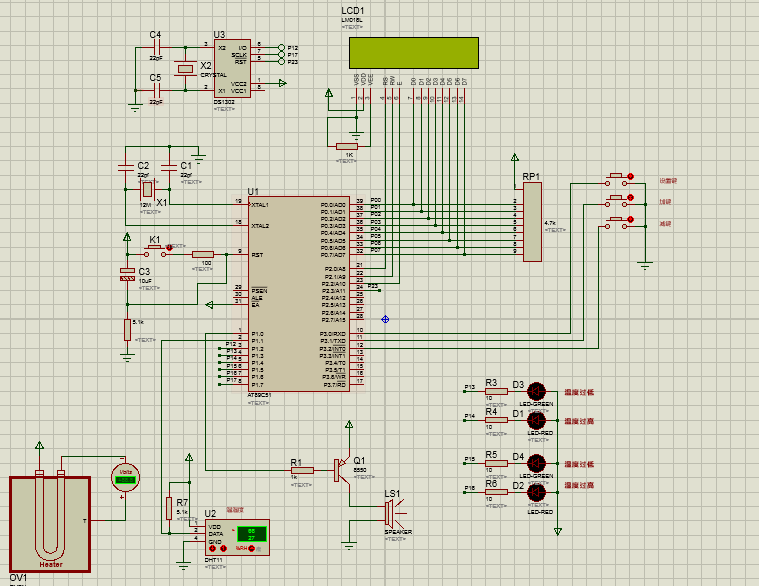

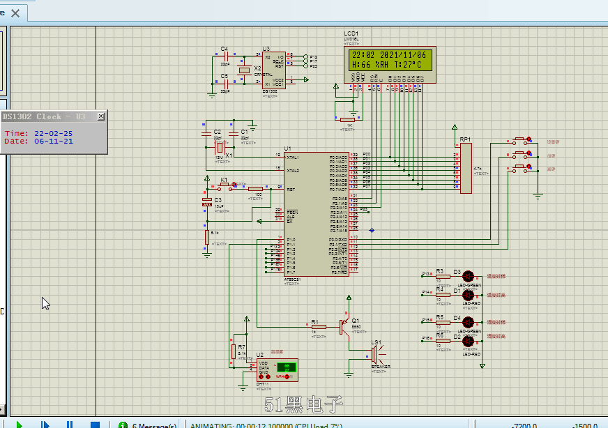

单片机dht11温湿度报警仿真加源码
ID:784818 发表于 2020-6-21 11:40 | 只看该作者 回帖奖励 |倒序浏览 |阅读模式
温湿度报警仿真加源码

  279.     if(Data==0)
  280.     {
  281.         while(Data==0);   //等待拉高
  282.         DHT11_delay_us(40);  //拉高后延时80us
  283.         R_H=DHT11_rec_byte();    //接收湿度高八位
  284.         R_L=DHT11_rec_byte();    //接收湿度低八位
  285.         T_H=DHT11_rec_byte();    //接收温度高八位
  286.         T_L=DHT11_rec_byte();    //接收温度低八位
  287.         revise=DHT11_rec_byte(); //接收校正位
  288.         DHT11_delay_us(25);    //结束
  289.         if((R_H+R_L+T_H+T_L)==revise)      //校正
  290.         {
  291.             RH=R_H;
  292.             RL=R_L;
  293.             TH=T_H;
  294.             TL=T_L;
  295.         }
  296.         humi_value = RH;
  297.         temp_value = TH;
  298.     }
  299. }
  300. ……………………
  301. …………限于本文篇幅 余下代码请从51黑下载附件…………
