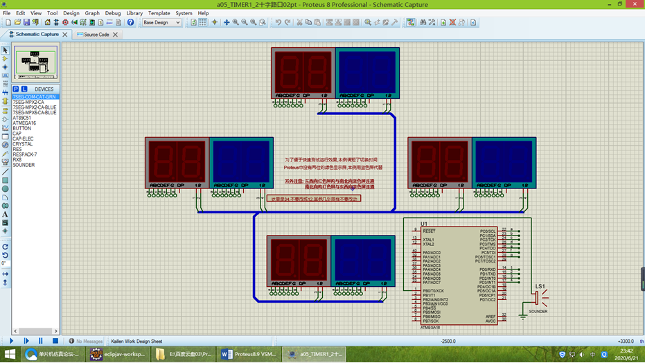

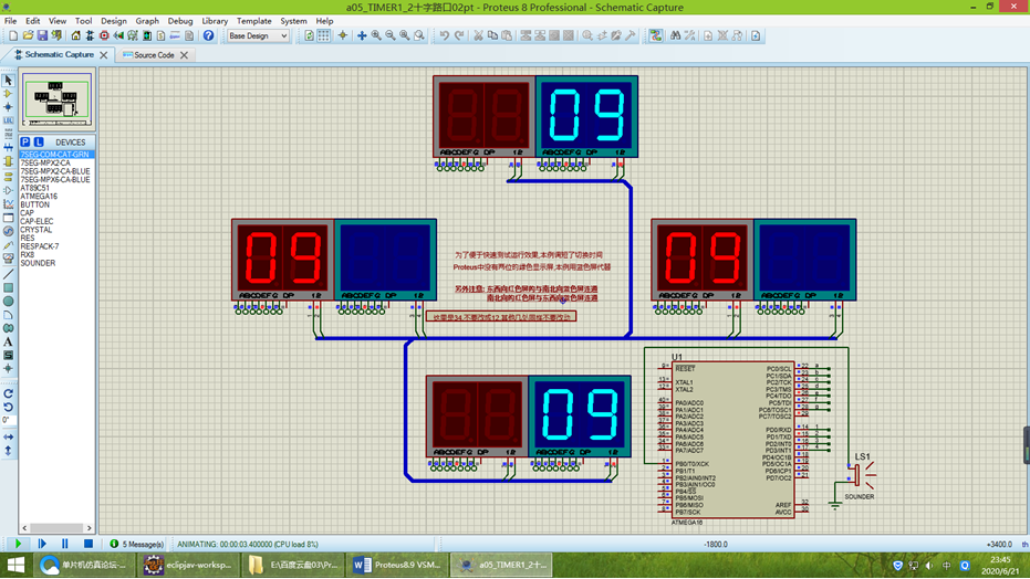

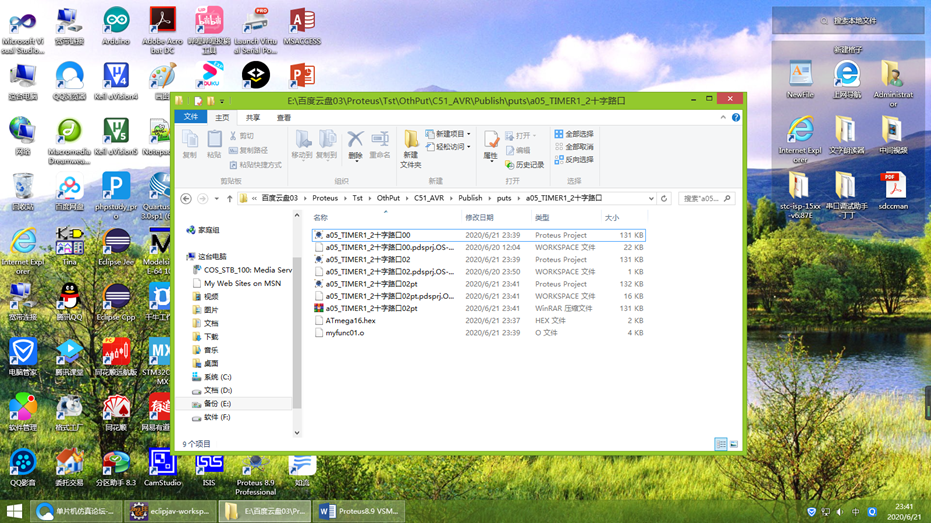

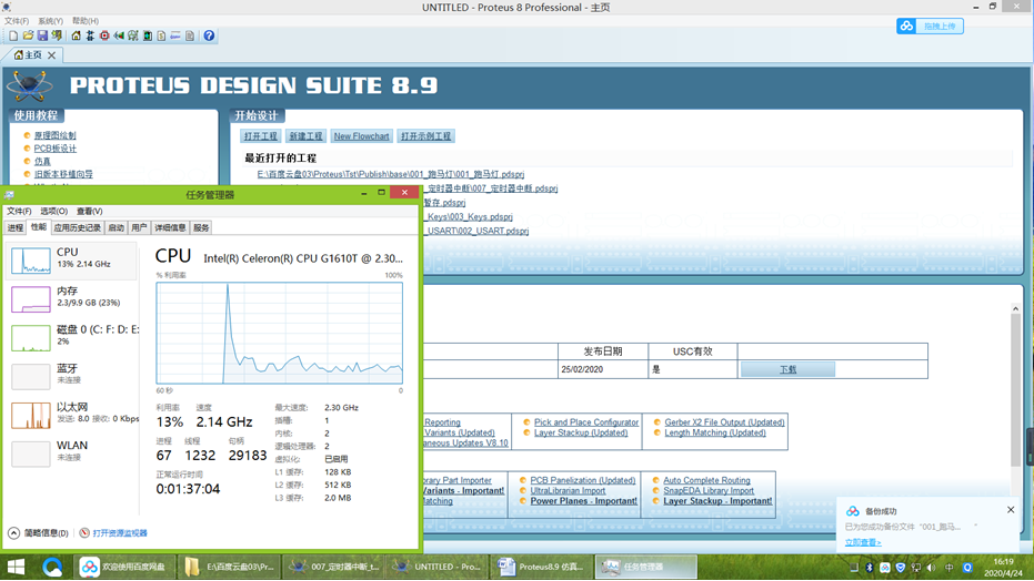

一,打开文件(可以随文下载放置在文档中打开)。(如下图1所示)
图1

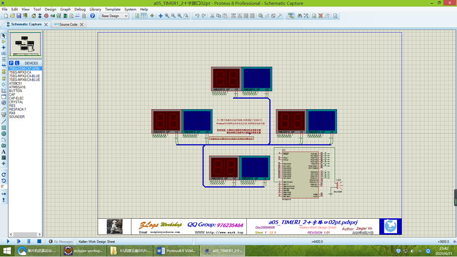

二,调整原理图大小,适合可视,另存工程文件。(如下图2,3,4所示)
图2
图3
图4

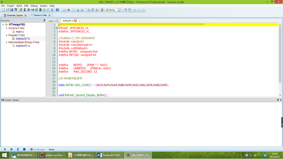

三,点击Source Code标签。(如下图5所示)
图5

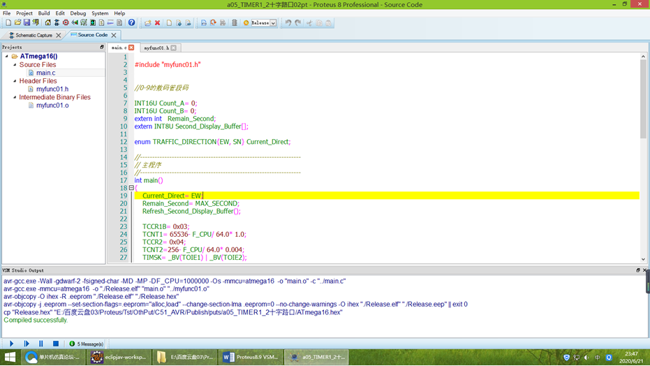

四,编辑main.c 代码如Proteus8.9 VSM Studio WINAVR编译器仿真ATmega16系列a05_TIMER1_2十字路口 (如下图6所示)
图6
五,Main.c 代码:
#include "myfunc01.h"
//0-9的数码管段码
INT16U Count_A= 0;
INT16U Count_B= 0;
extern int   Remain_Second;
extern INT8U Second_Display_Buffer[];
enum TRAFFIC_DIRECTION{EW, SN} Current_Direct;
// 主程序
int main()
        Current_Direct= EW;
        Remain_Second= MAX_SECOND;
        Refresh_Second_Display_Buffer();
        TCCR1B= 0x03;
        TCNT1= 65536- F_CPU/ 64.0* 1.0;
        TCCR2= 0x04;
        TCNT2=256- F_CPU/ 64.0* 0.004;
        TIMSK= _BV(TOIE1) | _BV(TOIE2);
        DDRB= 0xFF;
        DDRC= 0xFF;
        DDRD= 0xFF;
        sei();
        while(1);
// T1定时器溢出中断程序,控制倒计时
ISR (TIMER1_OVF_vect)
        if(--Remain_Second== -1) {
                Current_Direct= Current_Direct== EW? SN: EW;
        if(Remain_Second<= 5)  Alarm();
        else {
                UNBEEP();
                _delay_ms(20);
// T2定时器溢出中断程序,控制数码管扫描显示
ISR (TIMER2_OVF_vect)
        static INT8U i= 0;
        PORTC= 0xFF;
        PORTC= SEG_CODE[Second_Display_Buffer[ i]];
        if(Current_Direct== EW) PORTD = _BV(i);
        else PORTD = _BV(i+ 2);
        i=(i==0) ? 1: 0;

#ifndef _MYFUNC01_H_
#define _MYFUNC01_H_
//#define F_CPU 2000000UL
#include <avr/io.h>
#include <avr/interrupt.h>
#include <util/delay.h>
#define INT8U   unsigned char
#define INT16U  unsigned int
#define          BEEP()                (PINB ^= 0x01)
#define          UNBEEP()                (PINB &= 0x01)
#define          MAX_SECOND        12
//0-9的数码管段码
static INT8U SEG_CODE[] = {0xC0,0xF9,0xA4,0xB0,0x99,0x92,0x82,0xF8,0x80,0x90};
void Refresh_Second_Display_Buffer();
void Alarm();
#endif
六,点击构建工程按钮,编译工程。(如下图7所示)

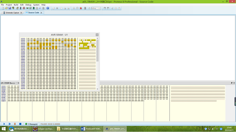

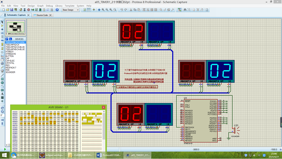

图7
七,点击窗口左下方仿真按钮,可见虚拟数字屏显示。 (如下图8,9,10所示)
图8
图9
图10
