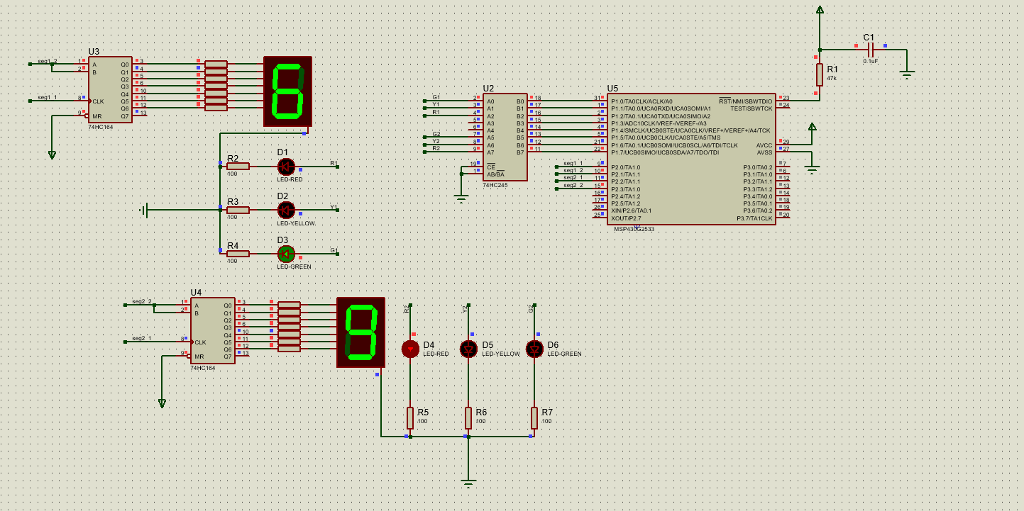

MSP340单片机IAR-简易交通灯系统Proteus仿真程序

全部资料51hei下载地址:
MSP340-IAR-JTD.7z (60.36 KB, 下载次数: 28)
