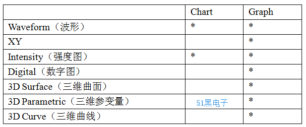

按照处理测量数据的方式和显示过程的不同,LabVIEW波形显示控件主要分为两类:
波形图(Graph):基本数据结构是数组,一次显示完成
波形图表(Chart):基本数据结构是数据标量或数组,连续不断显示
Chart波形图表是将数据源(例如采集得到的数据)在某一坐标系中,实时、逐点地显示出来,它可以反映被测物理量的变化趋势,例如显示一个实时变化的波形或曲线,传统的模拟示波器、波形记录仪就是如此。
Graph波形图则是对已采集数据进行事后处理的结果。它先将被采集数据存放在一个数组之中,然后根据需要组织成所需的图形显示出来。它的缺点是没有实时显示,但是它的表现形式要丰富得多。例如采集了一个波形后,经处理可以显示出其频谱图。现在,数字示波器也可以具备类似Graph的显示功能。
LabVIEW的Graph波形图子模板中有许多可供选用的控件,其中常用的见下表:
  由表中可以看出,Chart波形图表方式尽管能实时、直接地显示结果,但其表现形式有限,而Graph波形图方式表现形式要远为丰富。

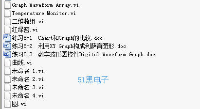

波形.zip
645.31 KB, 下载次数: 19, 下载积分: 黑币 -5

ID:117977 发表于 2023-9-8 12:16 | 只看该作者
最好介绍下LabVIEW版本,不然下载了打不开。
ID:117977 发表于 2023-9-8 12:17 | 只看该作者
什么版本的Labview可以打开,麻烦介绍下范例的版本。
