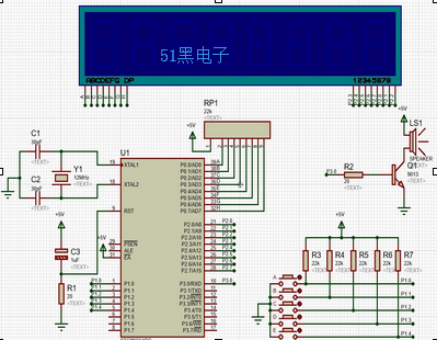

求教 单片机程序应该在哪个地方把这些按钮加上去啊?
50黑币
按下A键启动,数码管的时、分、秒显示00.00.00CL,从零开始,按照钟表走时,再次按下A键停止,数码管保持显示当前时间,其中,CL代表时钟状态clock。
按“B” 键一次,秒钟加一,按多次则加多次,秒钟到59再按则为0;
按“C” 键一次,分钟加一,按多次则加多次,分钟到59再按则为0;
按“D” 键一次,时钟加一,按多次则加多次,时钟到23再按则为0;
这个是我源程序,A按键应该怎么改,我要怎么改A才能控制启停,求教!!

ScanLed()函数不就是按键么,在你的中断函数里面,也可以放到mian函数的while(1)里面去

试一试加到main()里面,
if(K1==0)second++;
if(K1==0)minute++;
if(K1==0)hour++;(没加按键去抖,要给一点延时)
或者可以试一试加在定时器中断函数里面

这样就变成了A按下就都加一啊,我只是想让A键控制启停
