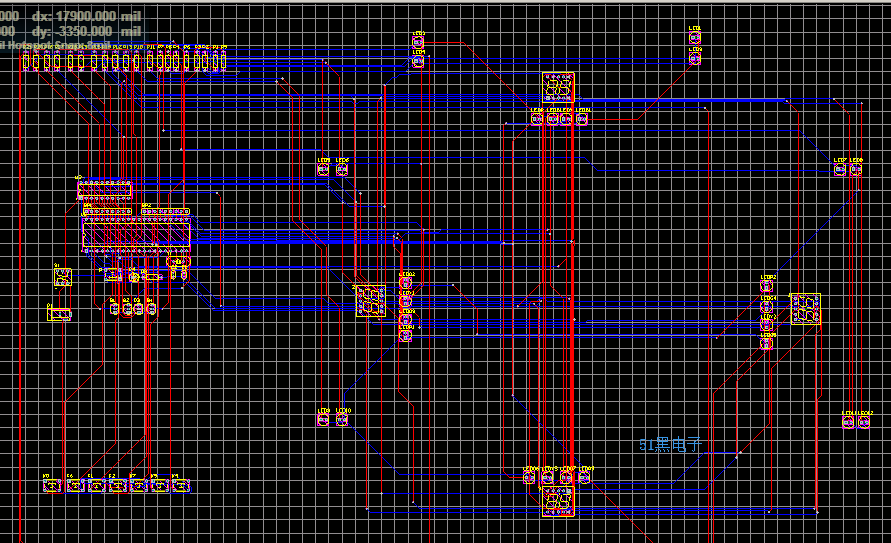

单片机实现交通灯加人行横道(PCB程序,参考文档等)
ID:620673 发表于 2020-6-22 22:52 | 显示全部楼层 |阅读模式
制作出来的实物图如下:

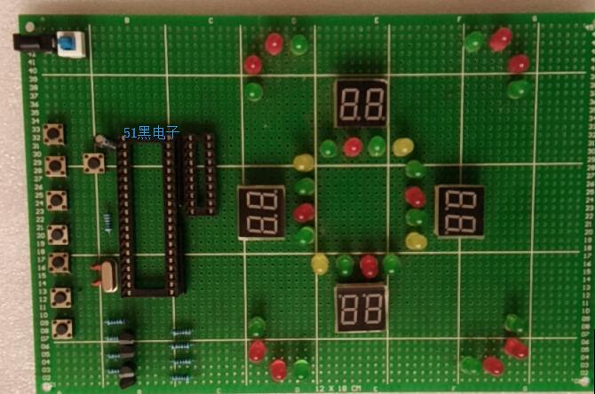

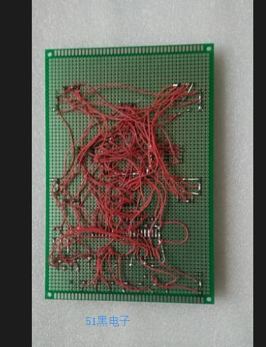

1.    9*15万用板
2.    STC89C51
3.    40P IC座
4.    12M晶振
5.    30P瓷片电容    *2
6.    10k电阻
7.    103排阻
8.    102排阻
9.    10uF电容
10.    0.36寸两位一体共阴数码管*4
11.    发光二极管 红12绿16黄4
12.    1k电阻22个
13.    74hc573一个
14.    20p座一个
15.    9012三极管4个
16.    20脚座
17.    DC座
18.    按键*9
19.    自锁开关
20.    导线若干
21.    焊锡若干
22.    USB电源线(DC接头+电池盒)
