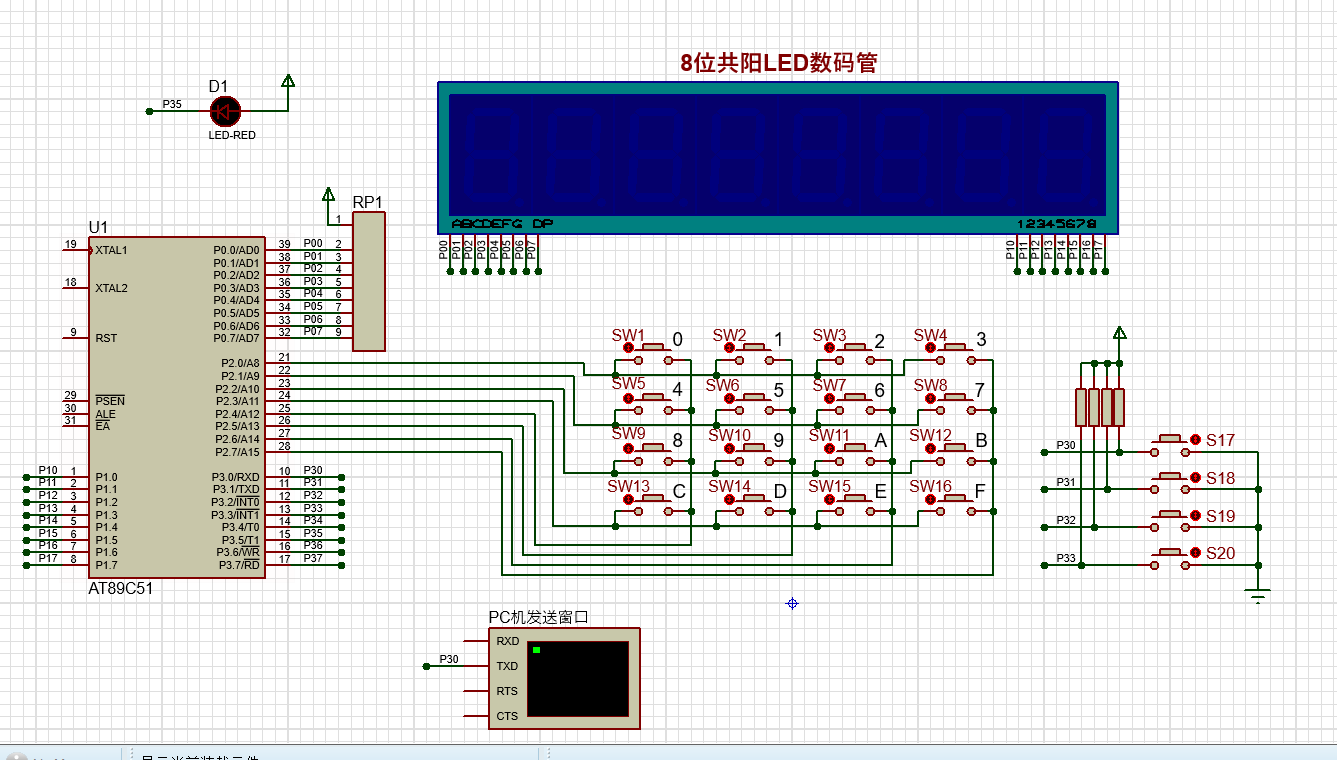

基本功能:PC机通过串口以字符方式向单片机发送一1位十进制数值(仿真时串口发送器的显示设置为Echo T),波特率为9600,单片机收到后将其显示到数码管上,当P3.2引脚按键按下时开始做秒表倒计时(这里使用的是定时器),数值减到0停止,P3.5端口的LED灯闪烁三下
发挥部分:在基本功能基础上,PC机通过串口向单片机发送一2位十进制数值
我把基本功能做出来了,有需要的下载即可,另外有没有大佬指点一下发挥部分应该怎样写?
  1. #include <reg52.h>
  2. sbit key = P3^2;
  3. sbit led = P3^5;
  4. typedef unsigned char uchar;
  5. typedef unsigned int uint;
  6. uchar smg[] = {0x3f,0x06,0x5b,0x4f,0x66,0x6d,0x7d,0x07,0x7f,0x6f,0x40,0x00};
  7. uchar num[2];
  8. uchar time,tt=0,over = 0;
  9. char s = 0;
  10. /*****************************************
  11.            延时函数
  12. *****************************************/
  13. void delay(uint x)
  14. {
  15.         uchar y;
  16.         for(x;x>0;x--)
  17.                 for(y=110;y>0;y--);
  18. }
  19. /*****************************************
  20.            数码管显示函数
  21. *****************************************/
  22. void smg_show(char num_[])
  23. {
  24.         char i;
  25.         num_[0] = 0;
  26.         //num_[1] = 2;
  27.         for(i=6;i<=7;i++)
  28.         {
  29.                 P1=(0x01<<i);
  30.                 P0=~smg[num_[i-6]];
  31.                 delay(1);
  32.                 P0=0xff;
  33.                 delay(1);
  34.         }
  35. }
  36. void time_uart_init()
  37. {
  38.         TMOD = 0x21;//选择为定时器0模式,工作方式1,仅用TR0打开启动。
  39.         SCON = 0x50;
  40.         TH0=0XFC;        //给定时器赋初值,定时1ms
  41.         TL0=0X18;
  42.         TH1 = 0xfd;
  43.         TL1 = 0xfd;
  44.         ET0=1;//打开定时器0中断允许
  45.         EA=1;//打开总中断
  46.         TR0=1;//打开定时器
  47.         TR1 = 1;
  48.         ES = 1;
  49.
  50. }
  51. void main()
  52. {
  53.         uchar j = 0;
  54.         time_uart_init();
  55.         while(1)
  56.         {
  57.         //        time =         num[0]
  58.                 num[0] = 0;
  59.                 num[1] = time;
  60.                 smg_show(num);
  61.                 if(key == 0)
  62.                 {
  63.                         s = 1;
  64.                         while(!key);
  65.                 }
  66.                 if(over)
  67.                 {
  68.                         for(j = 0;j<6;j++)
  69.                         {
  70.                                    led = ~led;
  71.                                 delay(1000);
  72.                         }
  73.                         over = 0;
  74.                 }
  75.         }
  76. }
  77. /*****************************************
  78.            定时器0中断函数
  79. *****************************************/
  80. void Timer0() interrupt 1
  81. {
  82.         static uint i;
  83.         TH0=0XFC;        //给定时器赋初值,定时1ms
  84.         TL0=0X18;
  85.         i++;
  86.         if(i==1000)
  87.         {
  88.                 if(s)
  89.                 {
  90.                         time--;
  91.                         if(time<=0)
  92.                         {
  93.                            time = 0;
  94.                            over = 1;
  95.                            s = 0;
  96.                         }
  97.
  98.
  99.                 //        over = 1;
  100.                 }
  101.                 i = 0;
  102.         }
  103. }
  104. void serve() interrupt 4
  105. {
  106.          uchar temp;
  107.          if(RI)
  108.         {
  109.                 RI = 0;
  110.                 temp = SBUF-0x30;
  111.                 time = temp;
  112.                 num[tt] = temp;
  113.                 tt++;
  114.                 if(tt==2)
  115.                         tt = 0;
  116.         }
  117. }
