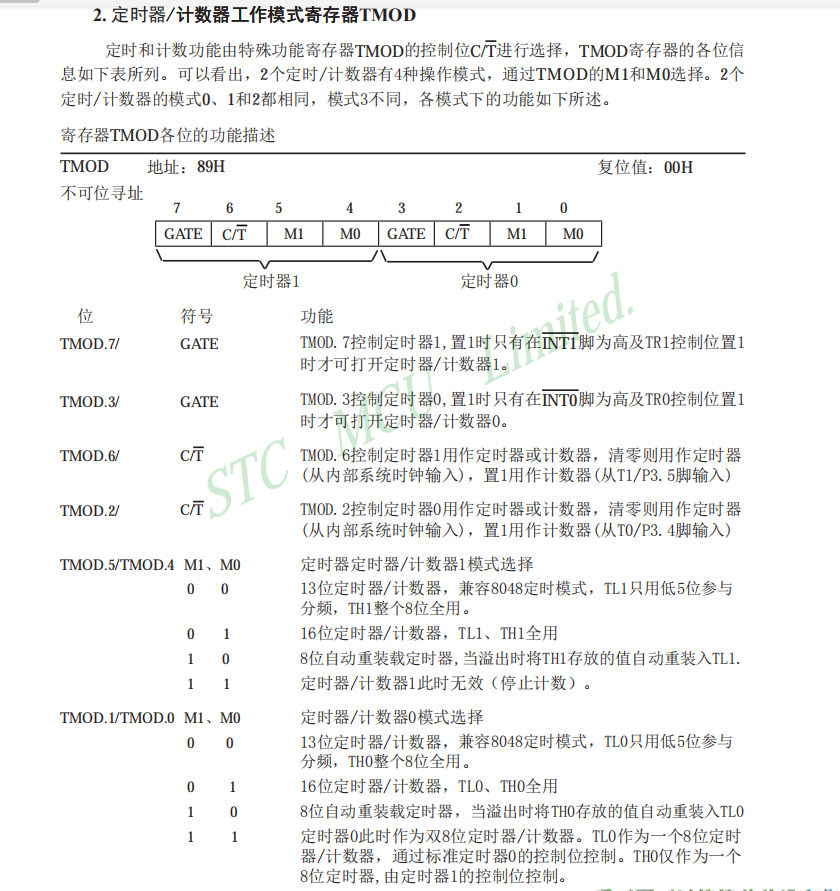

单片机写程序的时候看到的是TMOD=1,没有看到对每位的操作,这样8个位有啥意义?
还有些字节地址89H,在程序上好像也没有体现出来,那这个地址有啥作用呢?

TMOD(工作方式控制寄存器)是特殊功能寄存器,是8位寄存器, 是让单片机选择定时器或者计数器的,高4 位和低4位分别控制定时器1和0
ID:612392 发表于 2020-6-24 14:55 | 只看该作者
TMOD=1,代表这个寄存器写入十进制的1,意思就是TMOD=0000 0001。这个写法与TMOD=0X01是完全一样的。TMOD不能位寻址,只能整个字节写入。
ID:298952 发表于 2020-6-24 15:14 | 只看该作者
这是从STC官网上下载的文件里面的截图,那上面的寄存器描述的比较详细,你可以根据这个去理解。
寄存器的地址你可以理解为一个小组的名字,你要它做什么你首先要找到他才能对他下命令,而中间的每一位都是有他独立的功能,TMOD=1;是给TMOD这个寄存器赋值0X01也就是二进制的00000001,然后根据数据手册可知M1=0,M0=1按照数据手册上的说明就是 16位定时器/计数器,TL0、TH0全用。

cjjdemon 发表于 2020-6-24 14:55
TMOD=1,代表这个寄存器写入十进制的1,意思就是TMOD=0000 0001。这个写法与TMOD=0X01是完全一样的。TMOD不 ...
TMOD=2呢
ID:788790 发表于 2020-6-24 15:40 来自触屏版 | 只看该作者
QWE4562012 发表于 2020-6-24 15:25
TMOD=2呢
那就是TMOD=0x02,也就是0000 0010

0000 0010,把十进制转化为二进制就行了
