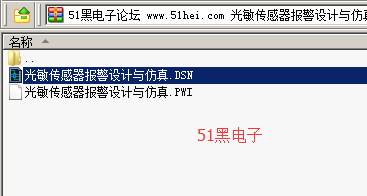

光敏传感器报警设计与仿真.zip
