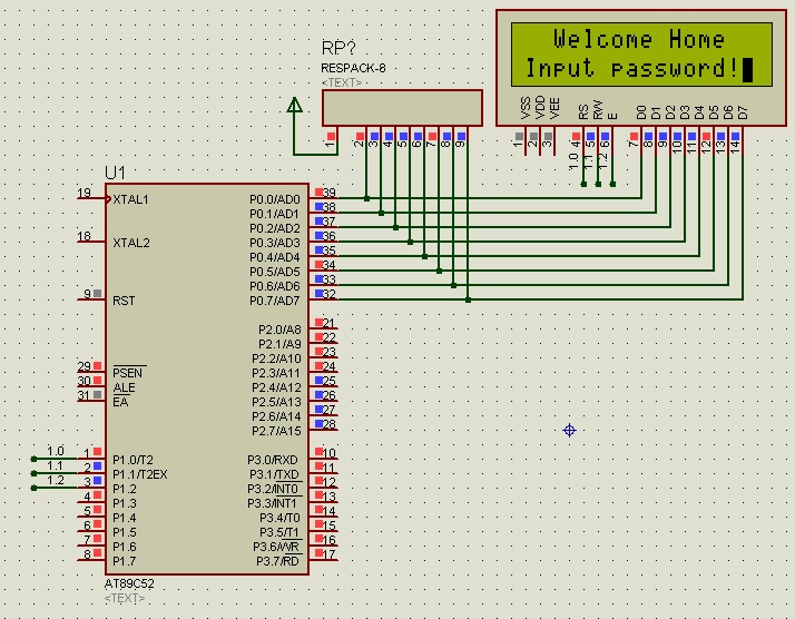

LCD只亮没有显示,我第一行一直是想显示“welcome home ”但是不知道为什么都显示不出来。
电路图,4*4键盘用的是中断识别
电路图,4*4键盘用的是中断识别

ID:213173 发表于 2020-6-25 22:11 | 只看该作者
去掉判忙函数后加delay(100);延时就可以正常显示。
  1. /*
  2. bit LCD_Check_Busy(void)                        //判忙函数
  3. {
  4.         #ifdef CHECK_BUSY        //当标识符已经被定义过(一般是用#define命令定义),则对程序段1进行编译,否则编译程序段2
  5.         DataPort= 0xFF;
  6.         RS=0;
  7.         RW=1;
  8.         EN=0;
  9.         _nop_();
  10.         EN=1;
  11.         return (bit)(DataPort & 0x80);
  12.         #else
  13.         return 0;
  14.         #endif
  15. }*/
  16. void LCD_Write_Com(unsigned char com)           //写入命令函数
  17. {
  18. //        while(LCD_Check_Busy()); //忙则等待
  19.         DataPort= com;
  20.         RS=0;
  21.         RW=0;
  22.         EN=1;
  23.         delay(100);
  24.         EN=0;
  25. }
  26. void LCD_Write_Data(unsigned char Data)   //写入数据函数
  27. {
  28. //        while(LCD_Check_Busy()); //忙则等待
  29.         DataPort= Data;
  30.         RS=1;
  31.         RW=0;
  32.         EN=1;
  33.         delay(100);
  34.         EN=0;
  35. }
ID:767280 发表于 2020-6-26 09:54 | 只看该作者
很棒,这是因为LCD一直处于忙碌状态所以才没有显示吗?我的程序之后遇到些逻辑问题,能不能问问大佬您。

ID:767280 发表于 2020-6-26 14:57 | 只看该作者
就只是软件仿真,问题已经解决了,就有发现我程序逻辑上出问题了。
