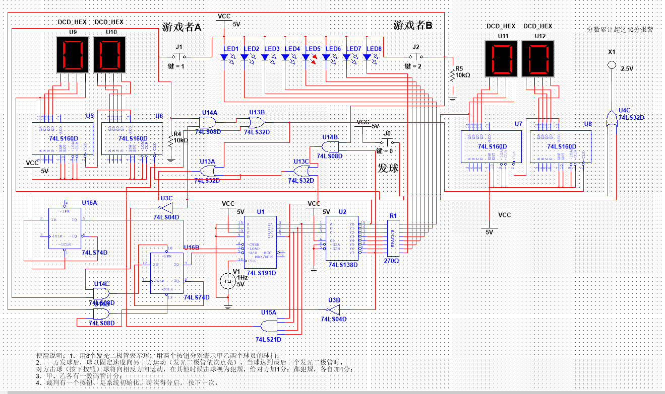

Multisim仿真模拟乒乓球电路
使用说明:1.用8个发光二极管表示球;用两个按钮分别表示甲乙两个球员的球拍;
2.一方发球后,球以固定速度向另一方运动(发光二极管依次点亮),当球达到最后一个发光二极管时,
对方击球(按下按钮)球将向相反方向运动,在其他时候击球视为犯规,给对方加1分;都犯规,各自加1分;
3.甲、乙各有一数码管计分;
4.裁判有一个按钮,是系统初始化,每次得分后, 按下一次。

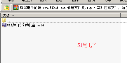

文件夹画有电路图
仿真原理图如下(Multisim仿真工程文件可到本帖附件中下载)
新建文件夹.zip
339.83 KB, 下载次数: 75, 下载积分: 黑币 -5

你好,学校要求用555定时器,请问该如何应用,有何作用,与您的设计图有何不同?

该逻辑电路图的方框流程图怎么写啊?求各位大佬帮帮忙
