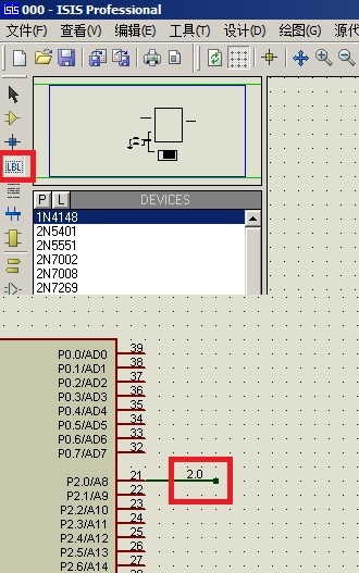

proteus这个小箭头怎么画出来的?
我想知道这个引脚连的小箭头怎么画的?拜托大家教一下
ID:213173 发表于 2020-6-26 06:07 | 只看该作者
画线,双击,放置标号。
ID:789148 发表于 2020-6-26 11:16 | 只看该作者
wulin 发表于 2020-6-26 06:07
画线,双击,放置标号。
太感谢了!!!!
ID:597316 发表于 2020-6-26 11:58 | 只看该作者
画线在理想的位置双击
ID:788495 发表于 2020-6-27 09:19 | 只看该作者
在合适位置直接选择放置就可以了‘
ID:788576 发表于 2020-6-27 09:35 | 只看该作者
选择终端元件,点出来,再选择自己想要的位置双击就可以了
ID:280000 发表于 2020-6-28 17:07 | 只看该作者
这个很简单,在合适的位置放进去连接线就可以
ID:656668 发表于 2020-6-29 00:00 | 只看该作者
这个是标号连接法,在所需要的地方连线双击就会出现一个断点,再单击鼠标右键,选择label,放置相应的标号即可
