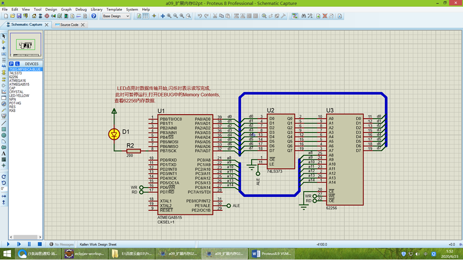

一,打开文件(可以随文下载放置在文档中打开)。(如下图1所示)

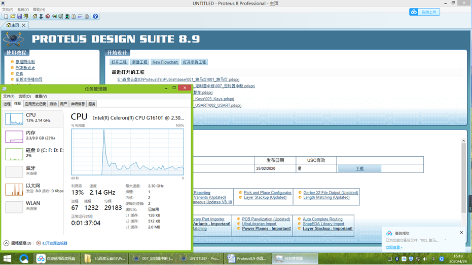

图1

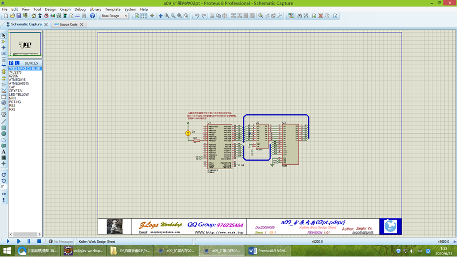

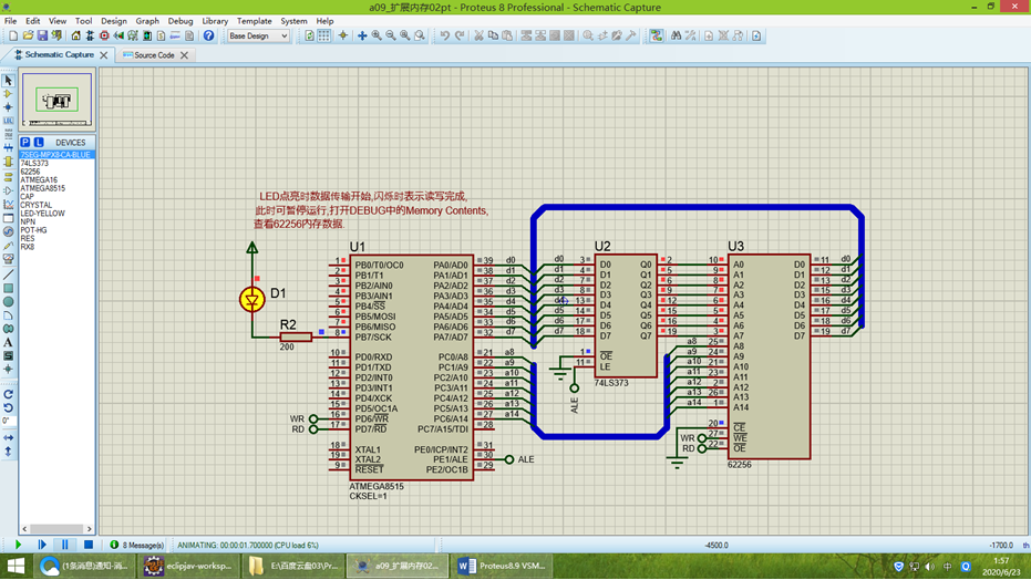

二,调整原理图大小,适合可视,另存工程文件。(如下图2,3,4所示)
图2
图3
图4

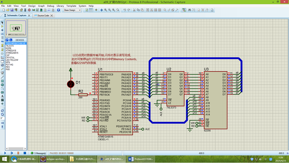

三,点击Source Code标签。(如下图5所示)
图5

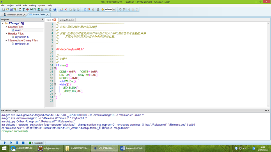

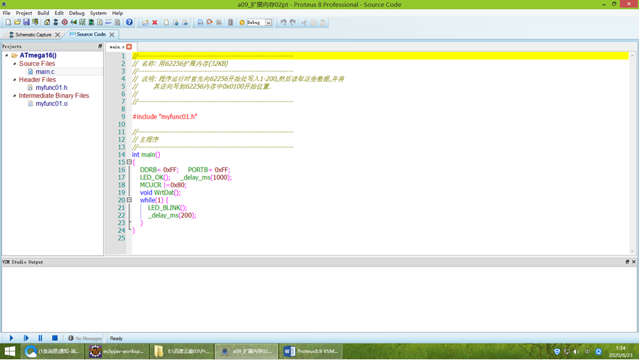

四,编辑main.c 代码如Proteus8.9 VSM Studio WINAVR编译器仿真ATmega16系列a09_扩展内存 (如下图6所示)
图6
五,Main.c 代码:
//  名称: 用62256扩展内存(32KB)
//  说明: 程序运行时首先向62256开始处写入1-200,然后读取这些数据,并将
//        其逆向写到62256内存中0x0100开始位置.
#include "myfunc01.h"
// 主程序
int main()
        DDRB= 0xFF;                PORTB= 0xFF;
        LED_OK();                _delay_ms(1000);
        MCUCR |=0x80;
        void WrtDat();
        while(1) {
                LED_BLINK();
                _delay_ms(200);

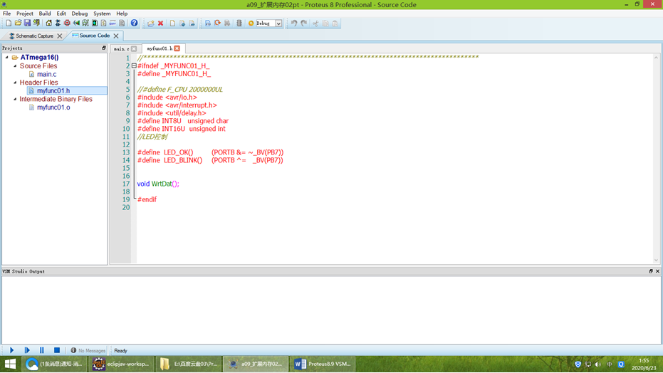

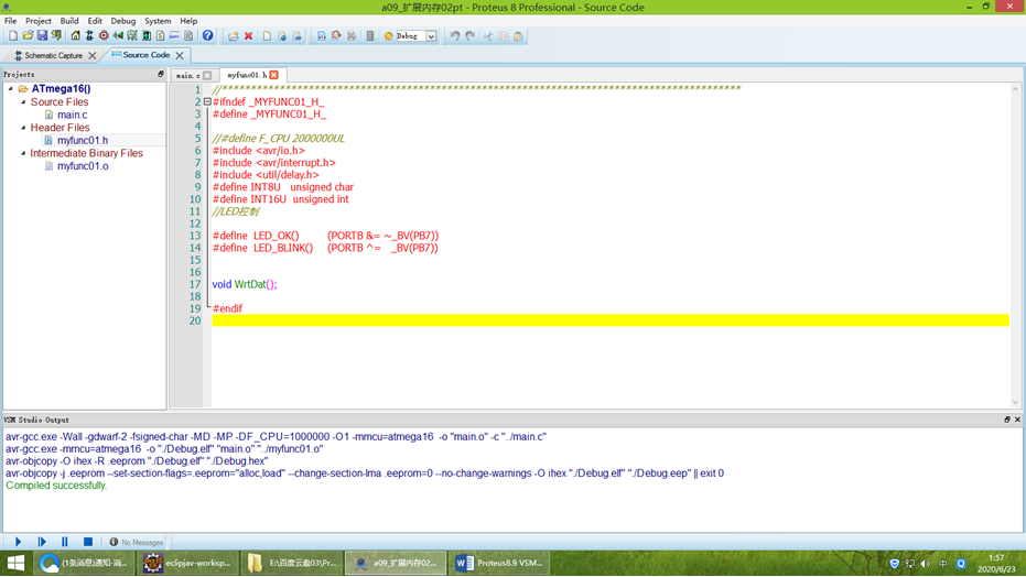

Myfunc01.h
#ifndef _MYFUNC01_H_
#define _MYFUNC01_H_
//#define F_CPU 2000000UL
#include <avr/io.h>
#include <avr/interrupt.h>
#include <util/delay.h>
#define INT8U   unsigned char
#define INT16U  unsigned int
//LED控制
#define  LED_OK()                        (PORTB &= ~_BV(PB7))
#define  LED_BLINK()                (PORTB ^=   _BV(PB7))
void WrtDat();
#endif
六,点击构建工程按钮,编译工程。(如下图7所示)
图7

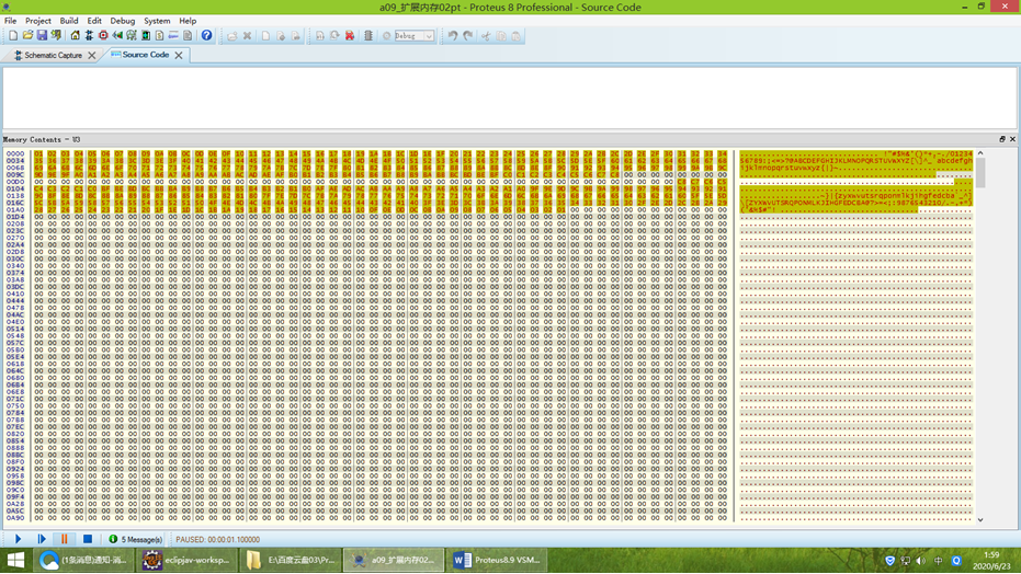

七,点击窗口左下方仿真按钮,可见虚拟内存数据写入显示。 (如下图8,9,10所示)
图8
图9
图10
