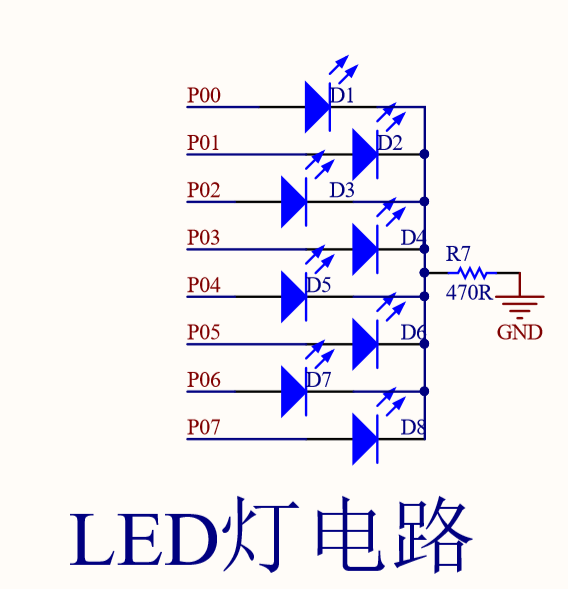

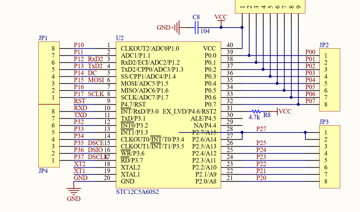

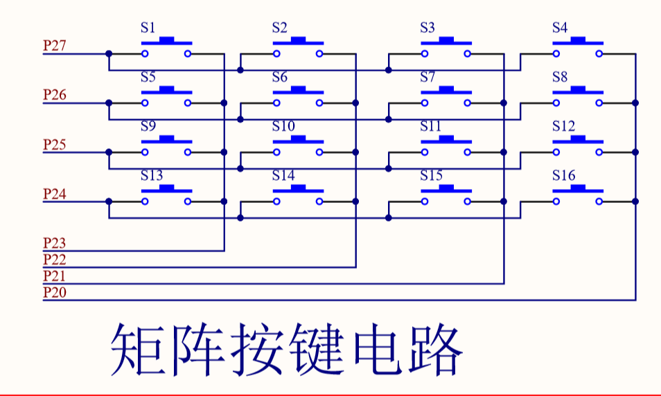

请教一个问题:51单片机用外部中断通过矩阵按键控制led的亮灭。想要达到目的:每一次按键被触发,LED的状态翻转一次。
单片机电路图如下:
我自己写的程序如下:下载后单片机的效果是按下按键led小灯点亮,一直保持着点亮的状态。请问怎样修改或者怎样优化程序?让它变成每按一次,led的状态翻转一次。

ID:332444 发表于 2020-6-26 07:49 | 只看该作者
中断函数内多余代码去掉,保留LED取反试看,按键代码无限循环去掉。
ID:332444 发表于 2020-6-26 07:55 | 只看该作者
按键代码要包含在无限循环中,不是无限循环被按键代码包含。
ID:332444 发表于 2020-6-26 09:12 | 只看该作者
  1. #include <reg52.h>
  2. sbit LED = P0^0;
  3. sbit wai = P3^2;
  4. sbit key = P1^7;
  5. void main()
  6. {
  7.         int i;
  8.         P1 = 0XF7;        //矩阵按键变为独立按键
  9.         P0 = 0x00;        //熄灭led
  10.         IT0 = 1;                //下降沿触发
  11.         EX0 = 1;                //开启INT0中断
  12.         EA = 1;                        //开启总中断
  13.         while(1)
  14.         {
  15.         if(key == 0)
  16.         {
  17.                 for(i=0;i<1000;i++);      //按键消抖
  18.                 if(key==0)wai = 0;                //令P3^2引脚电平为0,下降沿出发外部中断
  19.                                 }
  20.         wai = 1;
  21.         }
  22. }
  23. void int0_process() interrupt 0
  24. {
  25.         unsigned int i;
  26.         for(i=0;i<1000;i++);
  27.         LED = ~LED;
  28. }
ID:332444 发表于 2020-6-26 09:16 | 只看该作者
代码按我的电路修改了,仅供参考。
