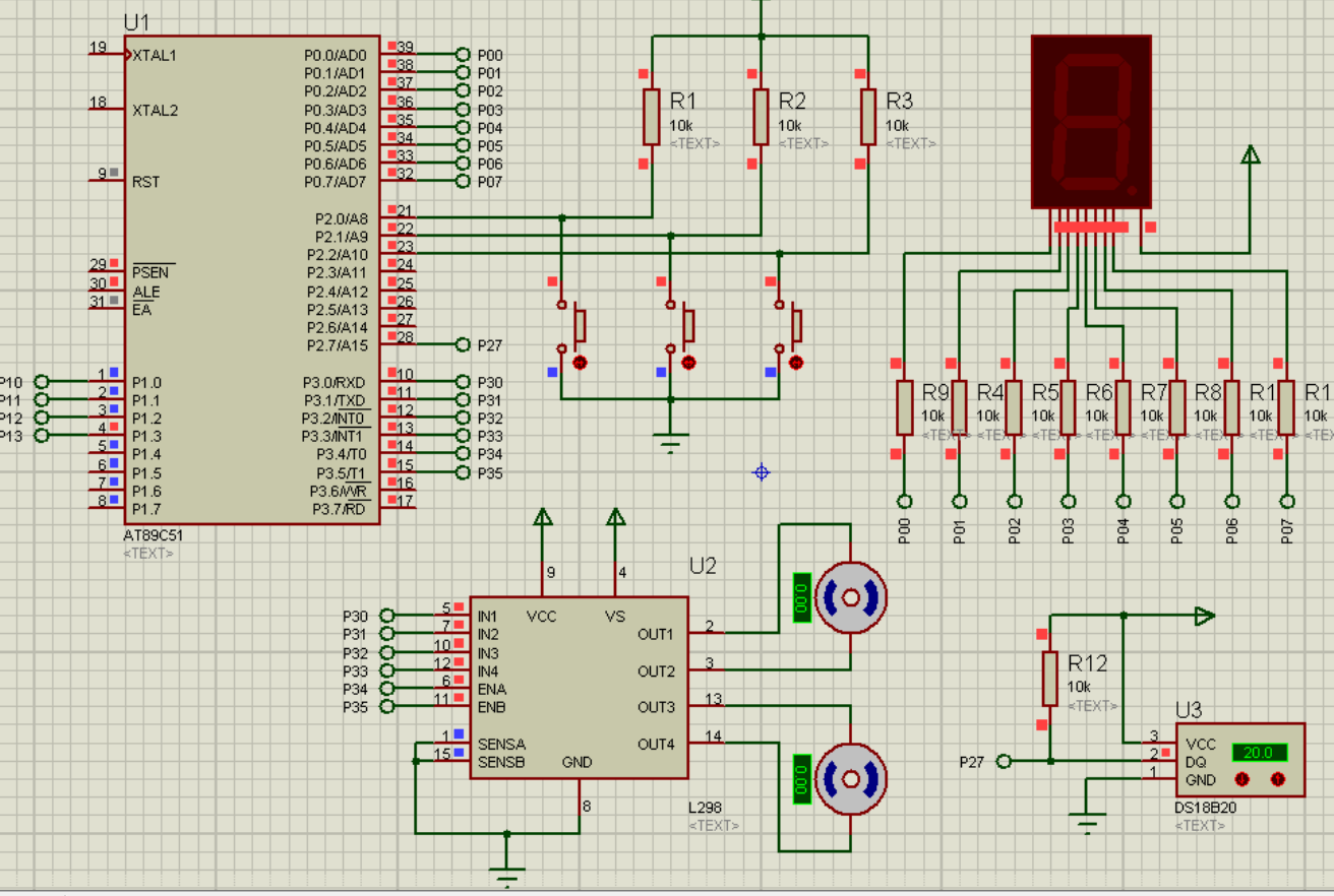

大佬们帮忙看看,电机转不了是咋回事
这是电机驱动程序

用的是at89c51和l298
仿真图
仿真图

程序没错的前提下,out1和out2与电机的连接加上部分二极管进行调试,你可以在现在的基础上加上电压探针会发现out1和out2基本是同步的所以驱动不了电机。希望有所帮助
