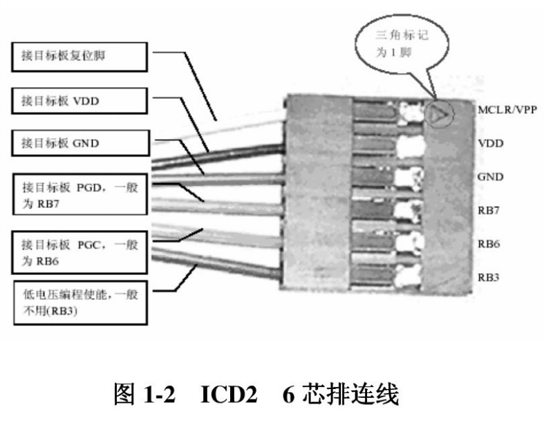

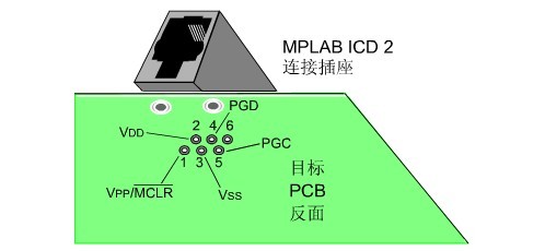

在PIC单片机电路设计时,注意下载接口线序问题,尤其是RB7,RB6.。
线序依次是 MCLR---VDD---GND----RB7---RB6
