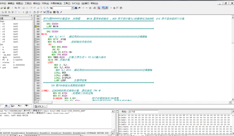

1:查看内存:
点击keil环境上方的视图 也就是view。
memory window按钮
就会出来窗口
寄存器的窗口也在那里
如果想查看数据区在
address那边输入        d:0x 地址
如果是搞128 可以用   i: 0x地址
看外部数据 用               x: 0x地址
看代码区用                        c: 0x地址
2:用keil调试程序时出的问题
问题一:错误提示*** Error 65: Access violation at I:0x80: No 'write' permission
这个是访问了高128位的提示
还有就是89C51不行的话可以试试89C52换的方法  工程-->目标选择设备---->资料库目录找到换上就可以了(我用的是汉化版的英语的不知道)
问题二:*** Error 65: Access violation at 0x00000004 : No 'write' permission
解决方法:
              You may put the required MAP commands into a debugger INI file that can be entered under Project -> Options for Target -> Debug -> Initialization file. For example, the content of such a file may be:MAP 0x60,0xA0 EXEC READ WRITE  // allow R/W access to IO space

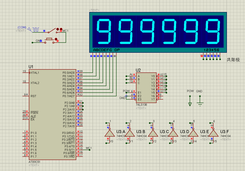

protues:
pnp的三级管不能用于仿真驱动共阳极的数码管,反应太慢看不出来。
用反相器可以替代 。
不说了上图:
