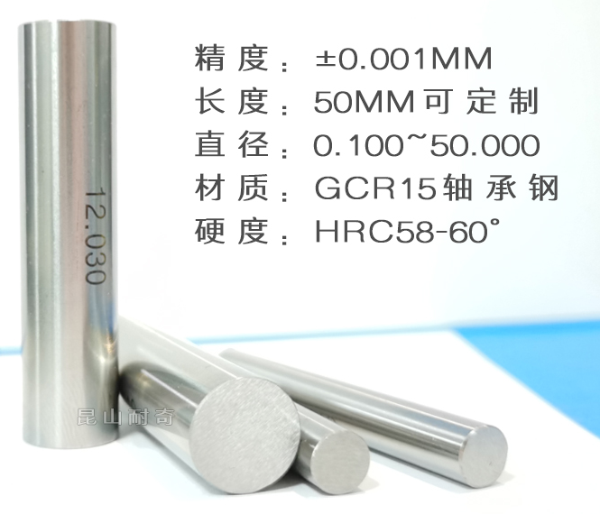

量实物的话,定位孔建议用塞规,标准的圆柱体塞入定位孔确认尺寸!
