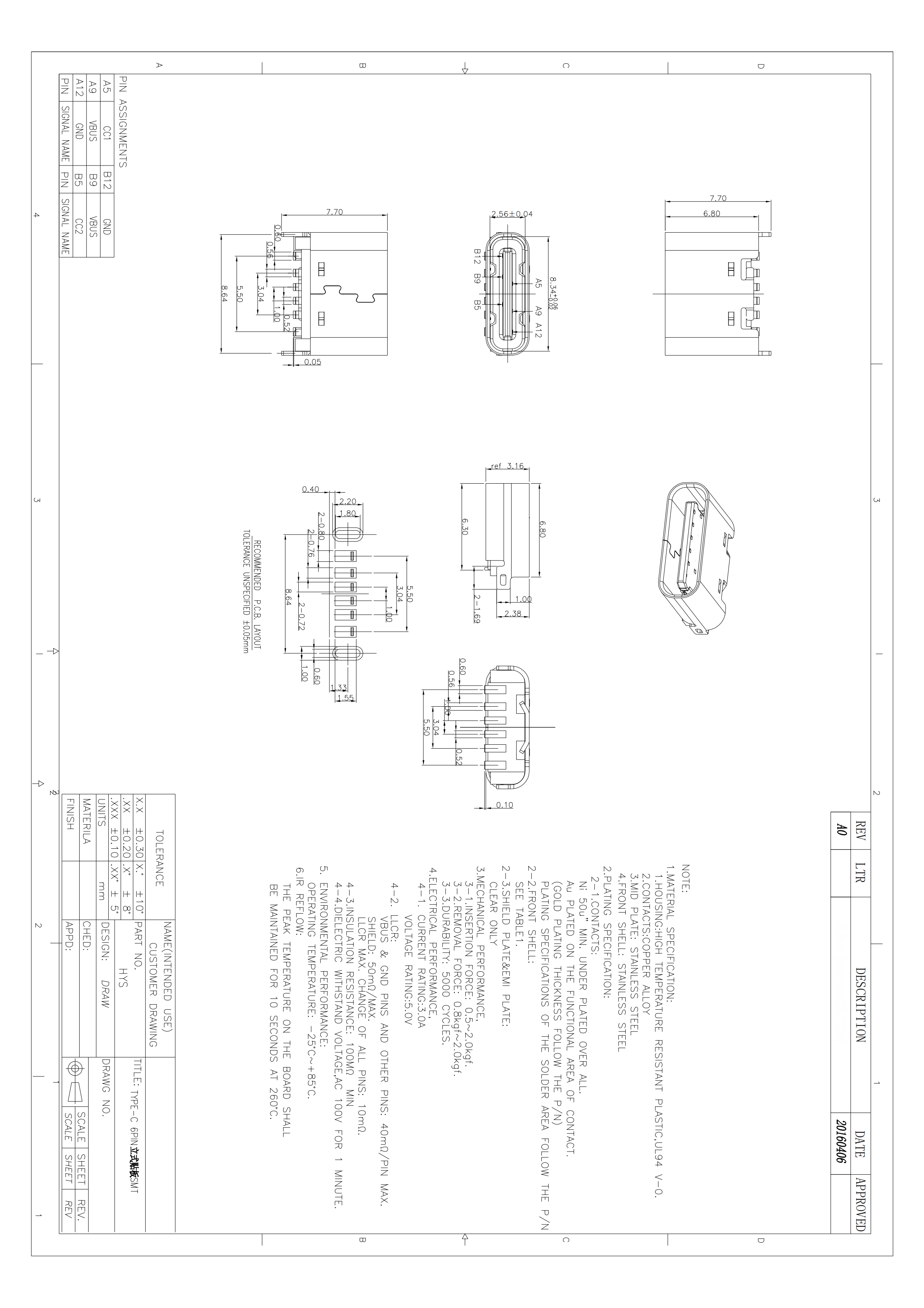

哪位大佬有这两种TYPEC的封装分享下

楼主 我给你一个,这个是我们实际产品中用的,已经用于实际产品中了,但是你还是需要检查一下对于你的应用是否可行!
Typec.zip
7.45 KB, 下载次数: 134
PCB封装

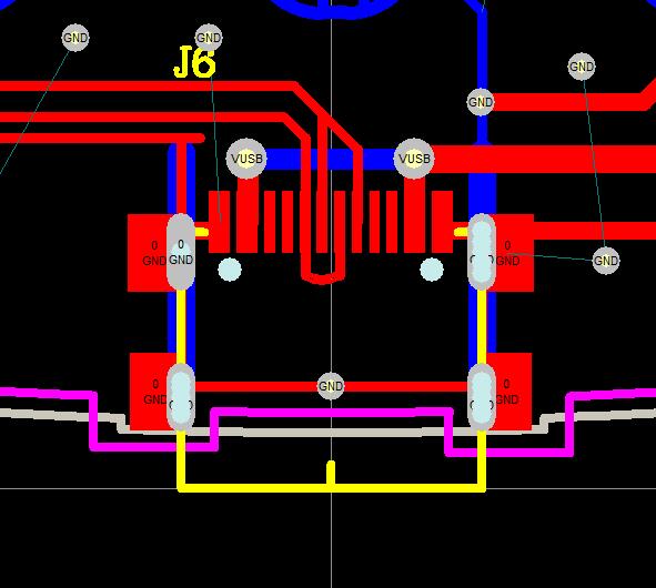

好的,也非常感谢你,我自己建好了6脚简易型的,我只用到充电,不要数据传输
