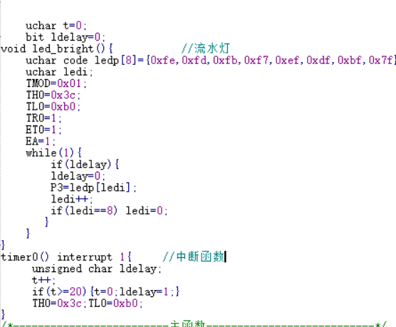

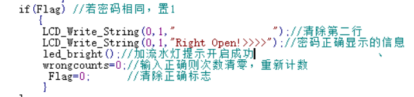

我设计的是一个单片机简易密码锁,现在就是在输入密码成功后会有流水灯来表明输入成功,可是我程序写完,判断密码也输入正确了,可是流水灯完全不亮,这是为什么,请各位大哥 ,大神帮帮我!真不知道错在哪了,哭了,就差最后一步了。
当输入成功后流水灯响应
当输入成功后流水灯响应
流水灯函数,内部中断
流水灯函数,内部中断
