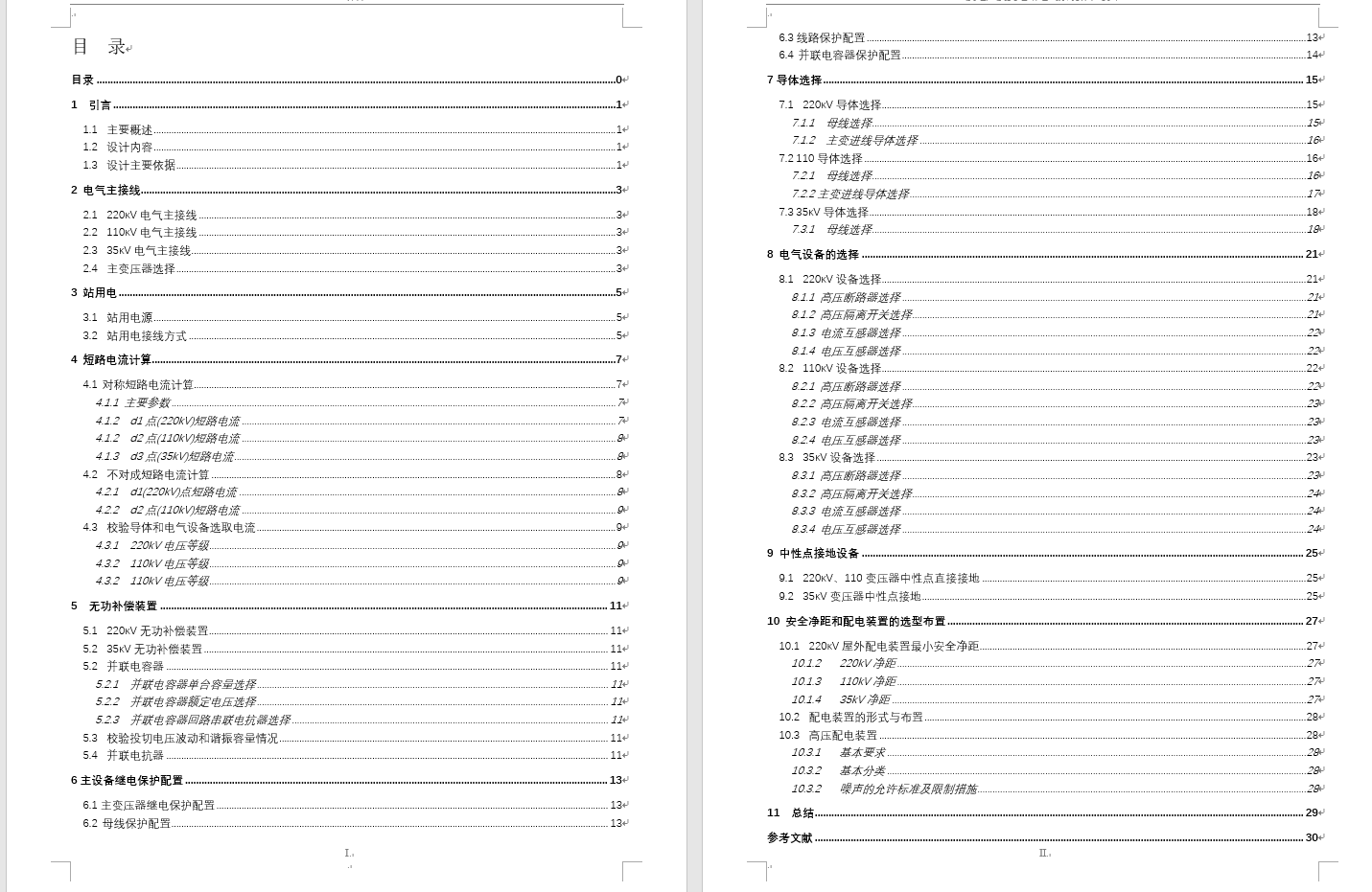

发电厂降压变电所电气部分初步设计(学习交流仅供参考)
设计变电站所处地区交通方便,海拔1600m,污秽等级III级,最热月平均最高温度24.5℃(7 月),极端最高气温40.2 ℃,极端最低气温-25℃,30年一遇10m高10min最大风速 25m/s,覆冰厚度 10mm,地震烈度7度。
规划建设四台主变压器,220kV架空线路4回;110kV架空线路8回;35kV架空线路12回,无架空地线,总长度为225km;变电站I类负荷60MVA,II类负荷90MVA,III类负荷150MVA,主变压器负荷率不超过65%。
年最大负荷利用小时数:220kV、110kV为5000 小时;35kV为3500 小时。
220kV母线穿越功率为 290MVA。110kV母线穿越功率为 190MVA。
220kV系统阻抗,以100MVA为基准,X1=0.0409,X1=0.0609。
设计.docx
