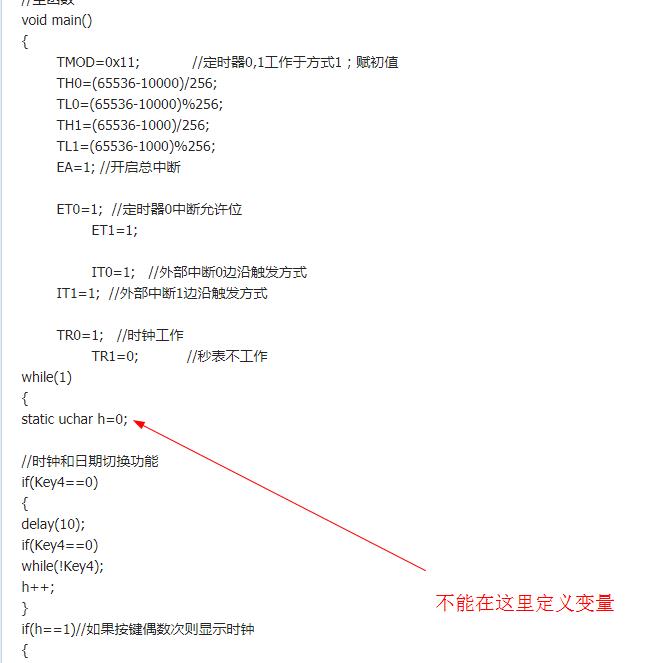

为什么这个单片机秒表不计时,一直0,要落泪啦?

void main()
        TMOD=0x11;            //定时器0,1工作于方式1;赋初值
        TH0=(65536-10000)/256;
        TL0=(65536-10000)%256;
        TH1=(65536-1000)/256;
        TL1=(65536-1000)%256;
        EA=1; //开启总中断
        ET0=1;  //定时器0中断允许位
                ET1=1;
                IT0=1;   //外部中断0边沿触发方式
        IT1=1;  //外部中断1边沿触发方式
        TR0=1;   //时钟工作
                TR1=0;           //秒表不工作
static uchar h=0;

ID:147710 发表于 2020-6-28 15:01 | 只看该作者
ID:155507 发表于 2020-6-28 15:38 | 只看该作者
/*************外部中断1中断函数************/
void ex1_int() interrupt 2
void time1_int(void) interrupt 2   //秒表
这一行错误
