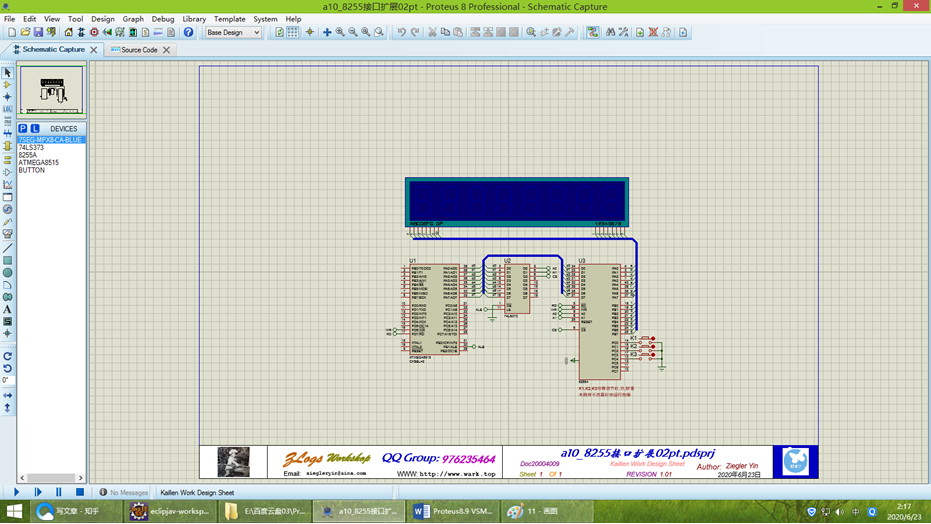

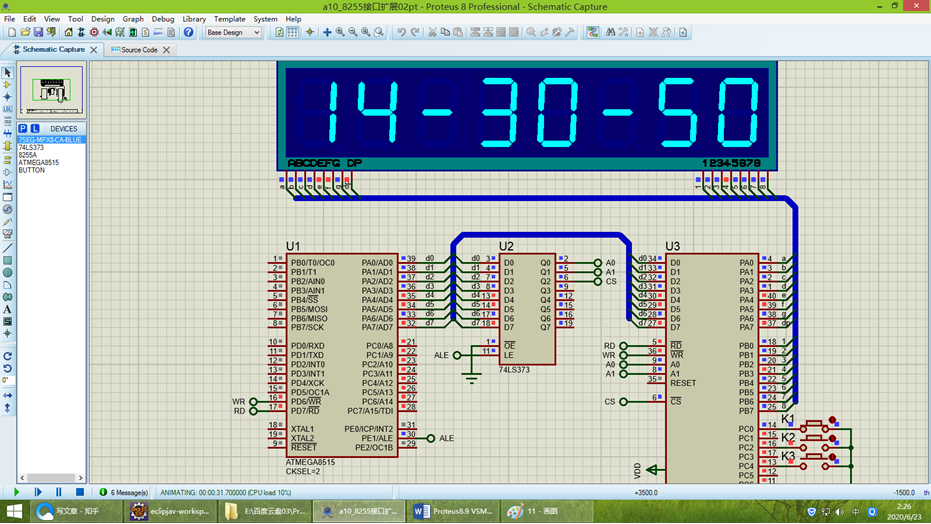

一,打开文件(可以随文下载放置在文档中打开)。(如下图1所示)
图1

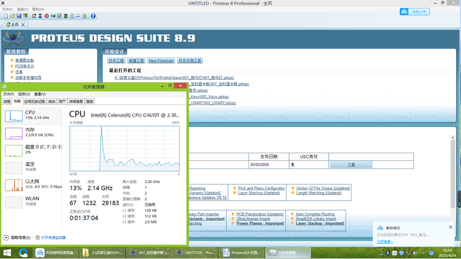

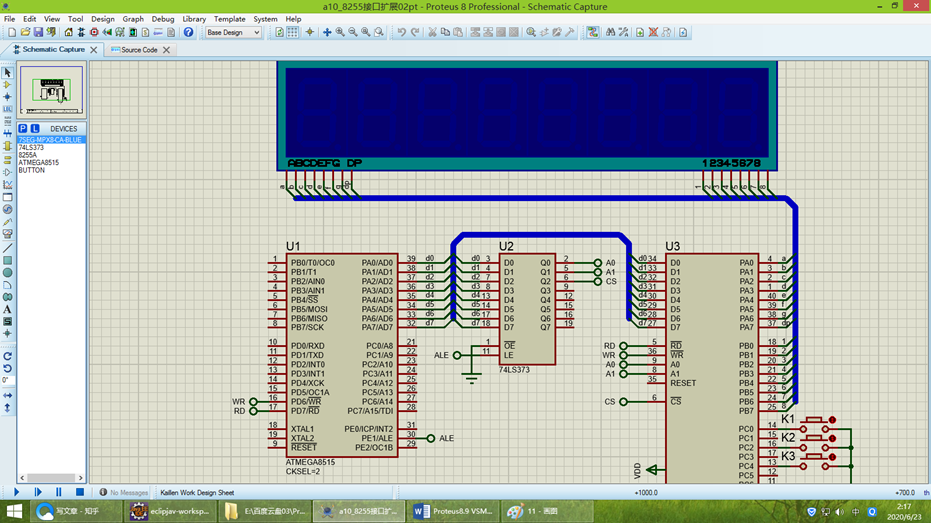

二,调整原理图大小,适合可视,另存工程文件。(如下图2,3,4所示)
图2
图3
图4

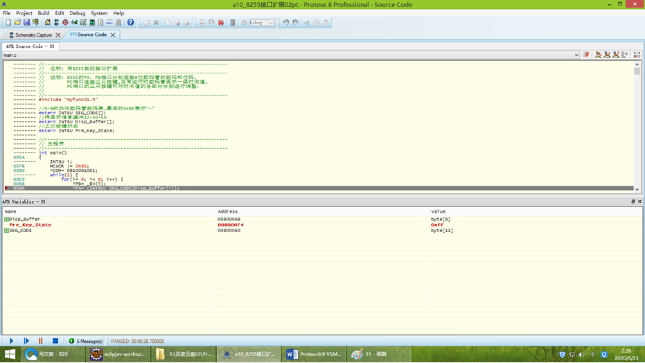

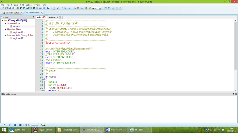

三,点击Source Code标签。(如下图5所示)
图5

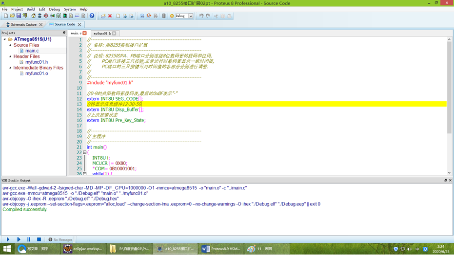

四,编辑main.c 代码如Proteus8.9  VSM Studio WINAVR编译器仿真ATmega16系列a10_8255接口扩展 (如下图6所示)
图6
五,Main.c 代码:
//  名称: 用8255实现接口扩展
//  说明: 8255的PA、PB端口分别连接8位数码管的段码和位码,
//        PC端口连接三只按键,正常运行时数码管显示一组时间值,
//        PC端口的三只按键可对时间值的各部分分别进行调整.
#include  "myfunc01.h"
//0-9的共阳数码管段码表,最后的0xBF表示"-"
extern INT8U  SEG_CODE[];
//待显示信息缓冲12-30-50
extern INT8U  Disp_Buffer[];
//上次按键状态
extern INT8U  Pre_Key_State;
// 主程序
int main()
      INT8U i;
      MCUCR |= 0X80;
      *COM= 0B10001001;
      while(1) {
           for(i= 0; i< 8; i++) {
                 *PB= _BV(i);
                 *PA= (INT8U)  SEG_CODE[Disp_Buffer[ i]];
[ i]
                 _delay_ms(2);
                 Key_Process();

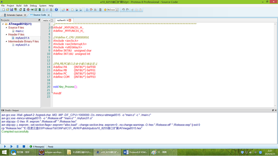

Myfunc01.h
#ifndef _MYFUNC01_H_
#define _MYFUNC01_H_
//#define F_CPU 2000000UL
#include <avr/io.h>
#include <avr/interrupt.h>
#include <util/delay.h>
#define INT8U   unsigned char
#define INT16U  unsigned int
//PA,PB,PC端口及命令端口地址定义
#define PA       (INT8U*)  0xFF00
#define PB       (INT8U*)  0xFF01
#define PC       (INT8U*)  0xFF02
#define COM      (INT8U*)  0xFF03
void Key_Process();
#endif
六,点击构建工程按钮,编译工程。(如下图7所示)

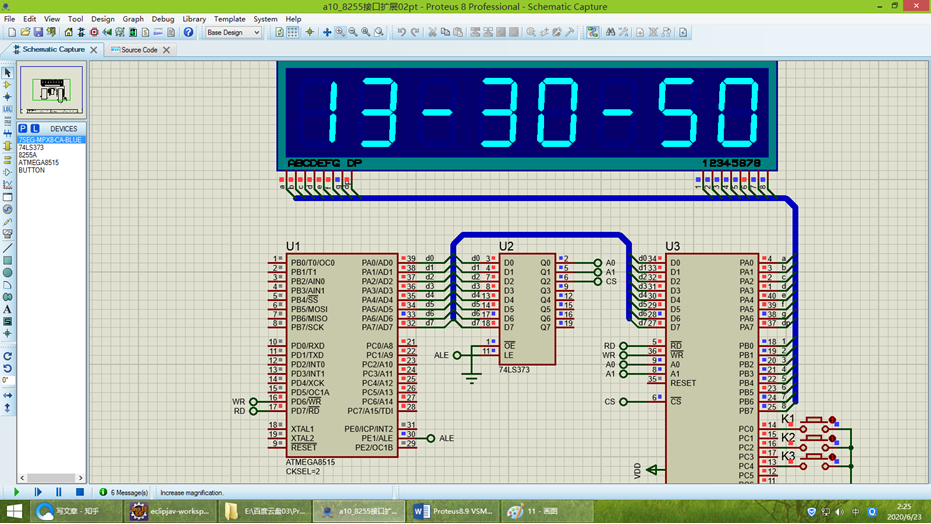

七,点击窗口左下方仿真按钮,可见虚拟数字屏显示。 (如下图8,9,10所示)
图8
图9
图10
