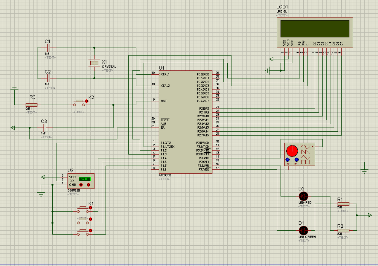

请问大神们单片机仿真时LCD不显示数值,应该显示温度,流量

ID:267932 发表于 2020-7-1 20:44 | 只看该作者
你仿真接的IO,跟程序压根对不上啊,这是你写的程序嘛??????
ID:784384 发表于 2020-7-1 20:57 | 只看该作者
感觉你LCD连得好像有点问题,要不你换个接法改一下键位
ID:709787 发表于 2020-7-2 11:58 来自触屏版 | 只看该作者
调试程序不能急!要知道主流的程序员 ,调试程序比写程序用的时间多的多。先把LCD点亮 。再把温度正确的读出来 。然后再考虑把温度显示在LCD上 。
