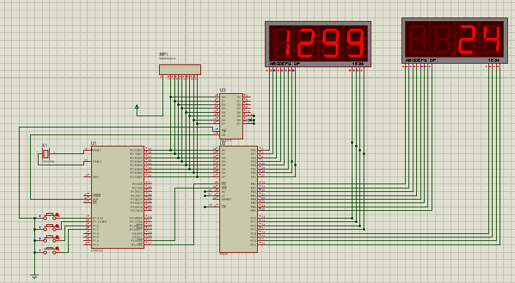

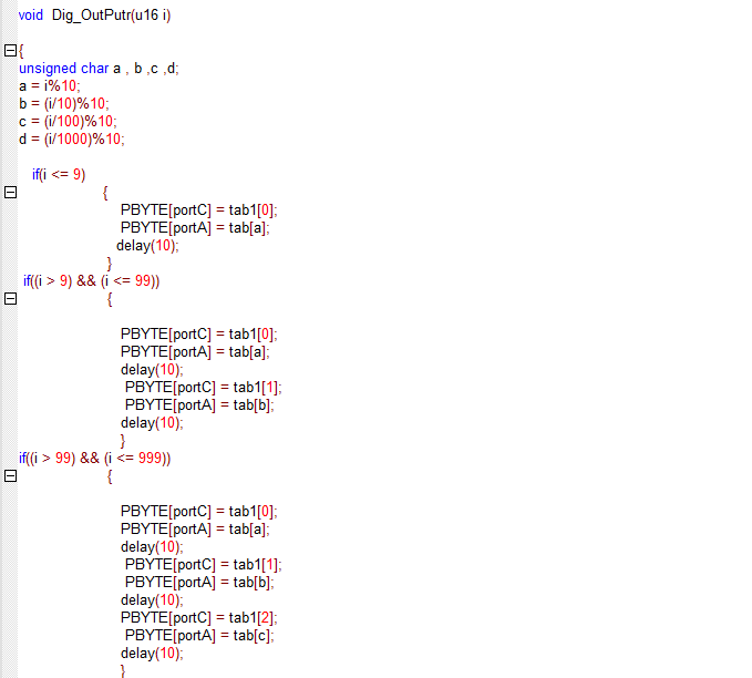

用8255a连接四位数码管以后,按键可控制数码管显示加一减一,但是到了10以后,个位只能闪一下就灭了,100以后的话就十位和个位闪一下就没了。这是怎么回事
ID:70069 发表于 2020-6-30 15:28 | 只看该作者
最好发完整代码,或全部相关代码。从现象来看,显示没有在循环体内
ID:793583 发表于 2020-6-30 16:32 | 只看该作者
代码在文档里

ID:793583 发表于 2020-6-30 16:33 | 只看该作者
好的大佬 现在发代码 但是我的key()函数是在while里面的呀
ID:70069 发表于 2020-7-1 08:19 | 只看该作者
我发在word里面了
ID:70069 发表于 2020-7-1 08:22 | 只看该作者
试试改成这样

ID:70069 发表于 2020-7-1 08:38 | 只看该作者
将显示放在key函数之外。同时key里面不要有while,进行等待。

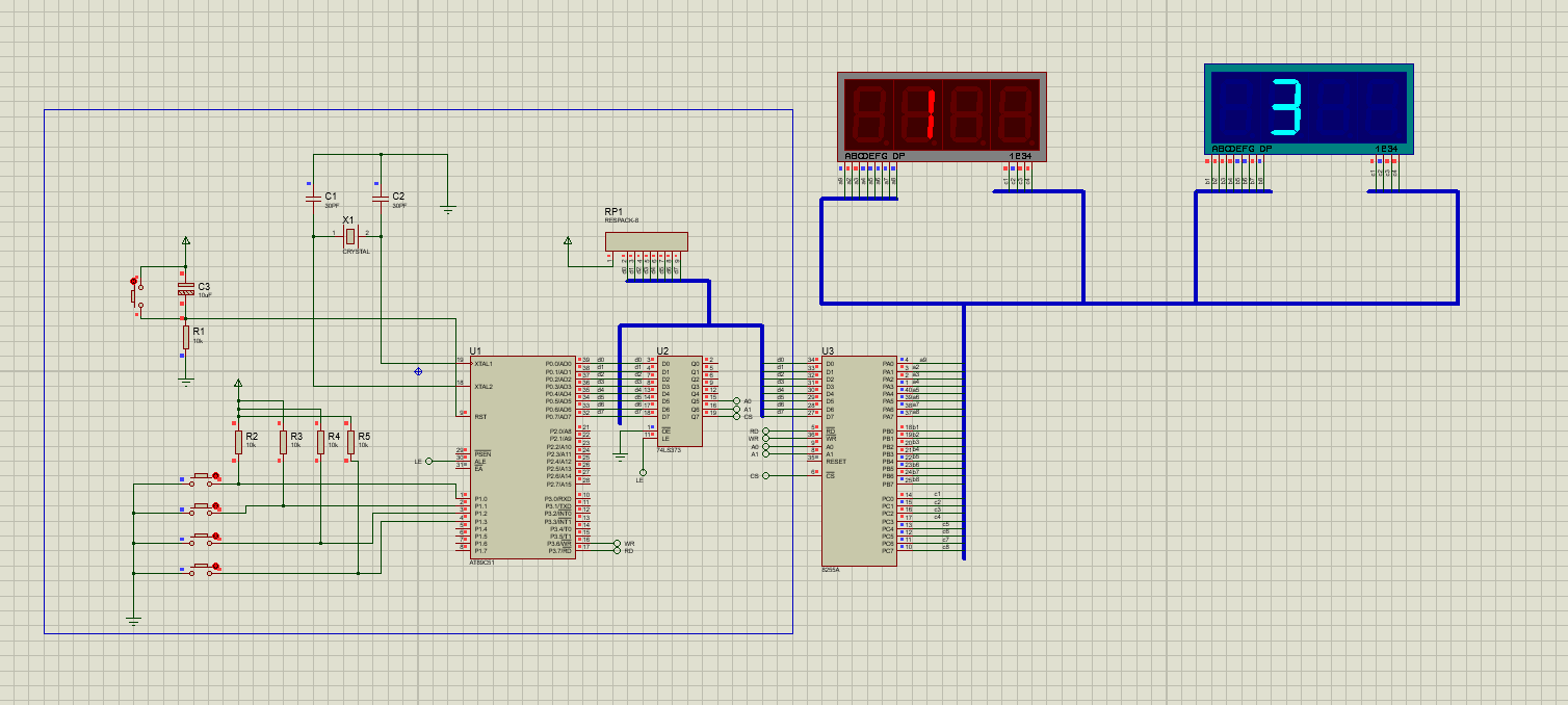

ID:793583 发表于 2020-7-1 08:54 | 只看该作者
改成那样也不行呀大佬,改了以后最高位的显示不见了,而且个位还老是变成8
ID:70069 发表于 2020-7-1 09:01 | 只看该作者
仿真文件发一下看看
ID:70069 发表于 2020-7-1 11:18 | 只看该作者
再试一下。
蓝色数码管位选脚改一下。
include.docx
13 KB, 下载次数: 11
ID:793583 发表于 2020-7-1 11:27 | 只看该作者
benclee 发表于 2020-7-1 11:04
#include
#include
#include
谢谢大佬的帮忙,这个问题解决了,原来不用C口做段选位选就好了。
