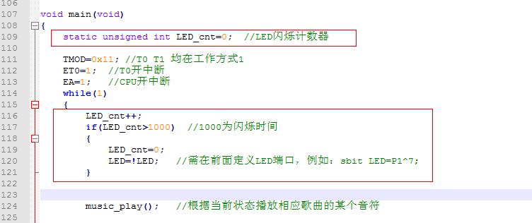

如何在这个单片机程序中加一个关于LED闪烁的代码?谢谢

ID:147710 发表于 2020-7-1 09:52 | 只看该作者
有发声程序,用delay容易引起发声不连贯,建议用非阻塞方式实现LED闪烁:
ID:311846 发表于 2020-7-1 11:22 | 只看该作者

ID:793358 发表于 2020-7-1 16:51 | 只看该作者
加一下企鹅可以吗
20#
ID:147710 发表于 2020-7-1 22:07 | 只看该作者
搞定没?1000太大了,你是等不到闪烁的,改为1或2就闪烁了,就是不大稳定,把红框代码放到定时器0中断中效果会好一些。要闪烁稳定,最好单独开个定时器2,把它放到定时器2中断中,就是不知道对发音影响大不大。

ID:823282 发表于 2020-9-28 11:24 | 只看该作者
unsigned char code FREQL[]={
    0x42, 0xC1, 0x17, 0xB6, 0xD0, 0xD1, 0xB6,    //低音1234567
    0x21, 0xE1, 0x8C, 0xD8, 0x68, 0xE9, 0x5B, 0x8F, //1,2,3,4,5,6,7,i
    0xEE, 0x44, 0x6B, 0xB4, 0xF4, 0x2D,             //高音 234567
    0x47, 0x77, 0xA2, 0xB6, 0xDA, 0xFA, 0x16};   //超高音 1234567
sbit LED=P0^0   //定义P0^0为LED,方便操作,这个只是举例,实际以你led与具体IO口连接为准
void main(void)
        TMOD=0x11; //T0 T1 均在工作方式1
        ET0=1;  //T0开中断
        EA=1;   //CPU开中断
        {            LED=0;
                               delay_ms(500);
                                LED=1;
                               delay_ms(500);//这四句可以实现闪烁,但是由于下面语句可能会有其他语句延时
                                                        //具体延时未知,若要准确闪烁,可使用定时器中断。
                music_play();        //根据当前状态播放相应歌曲的某个音符
                实际修改已用红色标出,还有疑问,可直接询问
