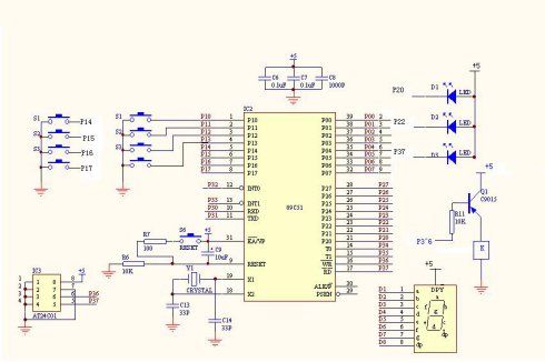

自制单片机电子锁(可断电密码保存)
DIY单片机断电密码保存电子锁电子密码锁是集计算机技术、电子技术、数字密码技术为一体的机电一体化高科技产品,具有安全性高,使用方便等优点。本论文从电子密码锁系统的功能,硬件电路设计,软件设计分别论述这一系统。通过使用单片机AT89S52作为控制核心,连接外部存储器AT24C02,实现密码断电保存,制作一种密码锁。
