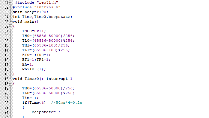

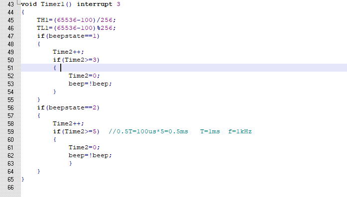

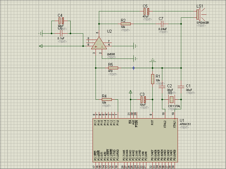

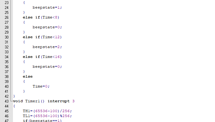

这个单片机程序中如何添加一个开关,按下让蜂鸣器,再按一下让蜂鸣器断开?谢谢
正在学习单片机,谢谢了(^~^)

用一个空余的IO口接按键,然后按键按下时控制P1.0电平变化就好

i = ~i

#include <reg51.h>
#include <intrins.h>
sbit  K1=P1^1;
sbit  bb=P1^0;
void main()
bb=0;
        if(K1 == 0)
                _nop_();
                _nop_();
                _nop_();
                while(K1 == 0);
                _nop_();
                _nop_();
                _nop_();
                bb=~bb;
