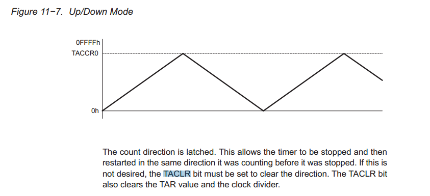

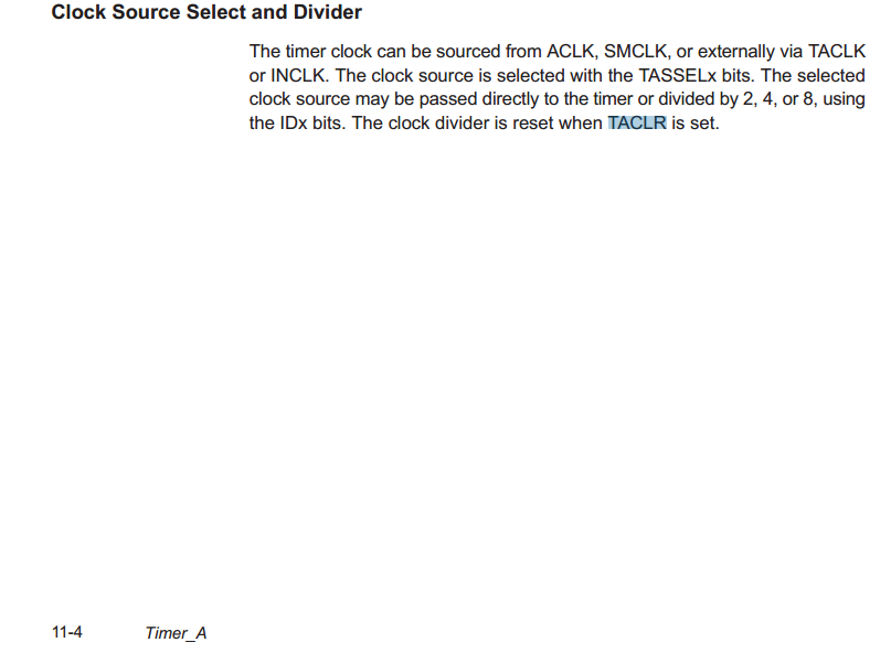

ID:282850 发表于 2020-7-9 11:29 | 只看该作者
再看TACLR,先是不信中文手册上说的,也不相信TACLR会改变TACTL。看了F14x的手册,果真还是会置位MODE、divider。你关注的有道理。有空试试。
附英文原版说明:
