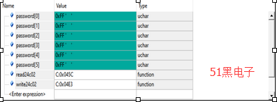

为什么单片机读取24c02读不到我写入的值?是哪里出错了

        write24c02(0,1);
        write24c02(1,2);//24c02的第110到115地址单元作为密码存储区
        write24c02(2,3);
        write24c02(3,4);
        write24c02(4,5);
        write24c02(5,6);
        password[0]=read24c02(0);
        password[1]=read24c02(1);
        password[2]=read24c02(2);
        password[3]=read24c02(3);
        password[4]=read24c02(4);
        password[5]=read24c02(5);
ID:764088 发表于 2020-7-2 15:49 | 只看该作者
1)先严格按 I2C通讯协议 来完成 读写 程序,特别注意 起始,停止条件, ACK 应答 时钟 等。
2)再验证单位读写 效果
ID:765911 发表于 2020-7-2 15:55 | 只看该作者
问题已解决    是我自己protues图没画好
ID:311846 发表于 2020-7-2 16:07 | 只看该作者
验证时序是否有问题,24C02的读写保护使能端是否为低电平,地址段选择是否正确,检测电源与连线
