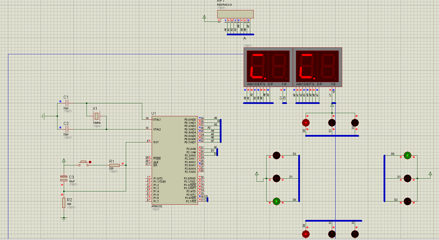

各位大佬看看为什么我的单片机数码管无法正常显示?

ID:789121 发表于 2020-7-2 15:24 | 只看该作者
数码管用的是共阳的还是共阴的
ID:332444 发表于 2020-7-2 15:25 | 只看该作者
看图像好似数码数据不对,取反一下试看 P0=~table[n%10];
ID:744327 发表于 2020-7-2 15:36 | 只看该作者
如果数码管是共阴极的,程序的延时子函数有问题,仿真软件对延时要求很高。
ID:636538 发表于 2020-7-2 16:27 | 只看该作者
无论是共阴还是共阳延时都是有问题,建议先静态显示一个一个调试
ID:795538 发表于 2020-7-2 17:12 | 只看该作者
多谢,我去试试
不要黑 发表于 2020-7-2 15:24
数码管用的是共阳的还是共阴的
共阴的。
ID:795538 发表于 2020-7-2 17:13 | 只看该作者
这样啊 ,咋个改呢?
ID:795538 发表于 2020-7-2 17:24 | 只看该作者
多谢帖吧大佬
