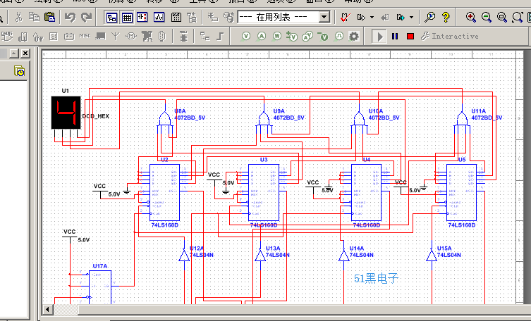

方案五:NE555构成多谐振荡器产生脉冲,T'触发器对555产生的脉冲进行2分频,四片74ls160作为计数输出,每个状态一种。利用两个JK触发器或一个计数器(160/161/190/191)构成4进制计数器(00-01-10-11)。每个状态选通对应的计数器74ls160,并用两片74ls153对4片160的输出进行选择。
此电路的特点在于:芯片用的多,但门电路基本可以不用,理解方便。

方案五所用芯片过多,虽然调理比较清晰,但电路很复杂,未采用。
最开始设计的是较为容易理解的方案一,仿真发现自然数到奇数的1时间偏短,偶数到音乐数的1时间也偏短。为了进一步简化电路并改善时间偏短的现象,在偶数到音乐数的过渡中,不将74ls160置数到1,而是自然跳变为0,再利用74ls48译码器的动态灭零功能消除这个时间偏短的结0。其余基本正常,但为了接线方便,并未采用。
接下来尝试了方案二,为使电路简单,控制电路采用74ls161(16进制模式、无需另行设计)加74ls139译码,计数模块用74ls160。仿真结果与方案一一致。总体电路复杂程度有所降低。
最后尝试了方案四,仿真发现显示过程中会出现一些结果之外的8和9,并且音乐的7到自然数过渡过程模式选择移位寄存器74ls194会提前向下一个状态跳变(其速度堪比异步清零),通过Q3Q2Q1Q0  0111信号 中 Q1与非Q0接到74ls194的S1端,在音乐数7的状态下,使74ls194 S1 S0为 00 ,从而保持音乐数状态,但是结果发现音乐数7到自然数的0 被动态灭零了。是因为音乐数状态的保持造成动态灭零使能有效,并且错过了移位脉冲,从而使状态停留在音乐数不变,导致整个系统瘫痪。仿真发现194状态跳变速度非常快(在进位信号刚来时就跳变了),所以模式进位信号改用音乐数后的8(1000),同时计数器160也用8(1000)进行异步清零,最终实现了功能。但是,系统运行过程中会跳变出短暂的干扰信号,使得数码管显示出短暂的8。最后再将194进位信号改成161(160无这个状态,故将160换成161)的1010,成功消除了干扰显示的8。
综合考虑电路的功能与复杂程度,最后选用了方案四。

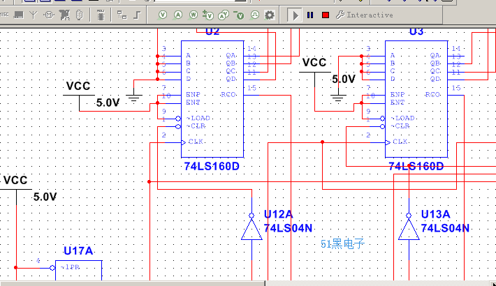

3. 计数电路
                      图10  74ls161  10进制计数器
如图10,自然数模式信号(M0)、音乐数模式信号(M3)经与门产生 161时钟频率选择信号(CLKC),CLKC作用于两三态输出缓冲器(74ls125)对时钟源信号(CLK1)与1/2时钟信号(CLK2)进行选择,奇偶数时选择CLK1,自然数与音乐数选择CLK2。
74ls161按清零置数法接成十进制计数器,Q1、Q3经与门得到异步清零信号(RD2),自然数、奇数、偶数模式进位信号均为(RD2)。音乐数进位信号为8(1000),
Q3与M3非经与门得到音乐数进位信号(LOAD)。74ls194时钟信号(RCO)为LOAD和RD2组成,任意一个为高,则194向下一状态跳变一次。74ls161de清零信号由复位信号(RD)、LOAD、RD2三个组成,具体逻辑如图10所示。
