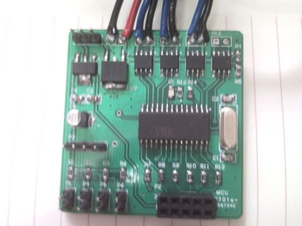

主控采用STC12C5616AD芯片,具有16MFLASH,700多ByteRAM,18路10位AD
    ,四路PWM,SPI接口等。
驱动板配4个电机驱动芯片L9110,驱动能力基本能满足小型直流电机。
硬件设有声感、光感、人体感应模块、超声波测距模块等接口。

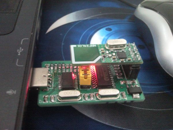

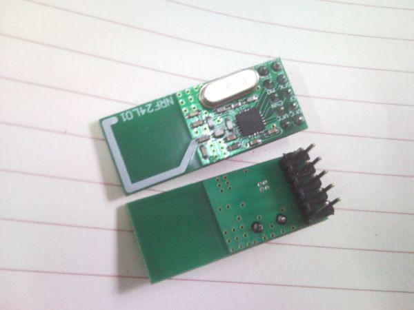

通过nrf24L01+无线通讯模块与PC机进行信息传递。

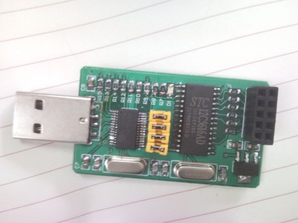

上位机模块具有USB转串口功能,可对本模块及机器人驱动模块进行ISP。
加个手机可实现无线监控哦。
先上个我改写的带中文注释使用方便的nrf24l01模块C文件及文档,这样像我这样看不懂那半明不明的Datasheet的E文盲就不用纠结模块的用法了:
nrf24l01.rar (951.14 KB, 下载次数: 41)

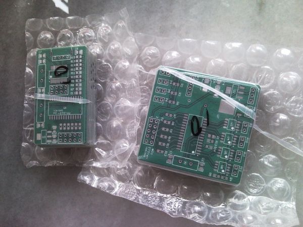

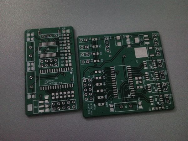

再看电路板:
    这是我第一次打样PCB,元器件除晶振跟插针外全采用贴装元件,更有一SSOP28封装的PL2303,下单时挺忐忑的,但看送回来的样品觉得挺漂亮,有点惊喜,呵,虽然焊那个SSOP28费了我不少材料。
这几天可是带病作业啊,重感冒杯具死了,还因此烧了一块板子,唉~。
