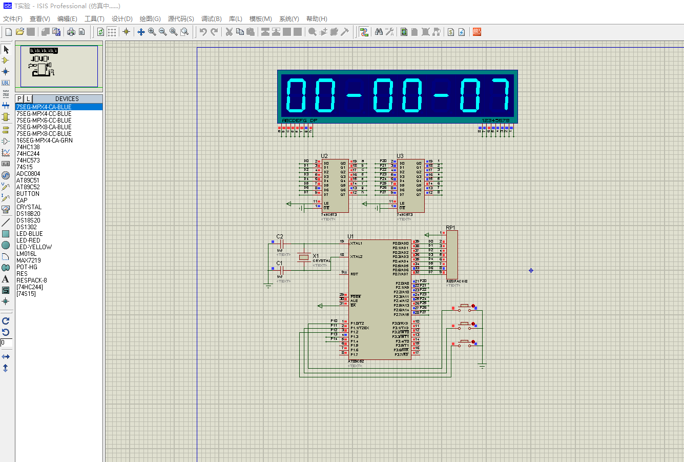

AT89c51单片机数码管时钟+3个可调按键,可显示闹钟程序仿真 带详细注释
ID:740383 发表于 2020-7-3 15:57 | 显示全部楼层 |阅读模式
三个按键:
key0 //调整键--模式
key1//加1键
key2//减1键

//数码管显示函数。时间显示先秒个位计算显示→秒十位计算显示→再分个位计算显示→分十位显示→再时个位计算显示→时十位显示。
         void  display( void )
        {          uchar k;
                if(timedat[0]==0&timedat[1]==0&timedat[2]==7)  {P1=0xff;}
                 dis[0]=timedat[0]%10;  dis[1]=timedat[0]/10;   //秒
dis[3]=timedat[1]%10;  dis[4]=timedat[1]/10;  //分
dis[6]=timedat[2]%10;  dis[7]=timedat[2]/10;  //时
for ( k=0;  k<8;  k++ )
                        {         P0=tab[ dis[k] ];  P2=wetab[k];    delay1ms(1);     P2=0x00;         }
//主函数,时间显示先秒个位计算显示,然后是秒十位计算显示;再就是分个位计算显示,然后是分十位显示;再就是时个位计算显示,然后是时十位显示。定时器中断先检测1秒是否到→1秒如果到则秒单元加1;1秒如果没到就检测1分钟是否到→1分钟如果到则分单元加1;如果没到就检测1小时是否到→1小时如果到则时单元加1;如果没到→则显示时间。

ID:845675 发表于 2021-8-7 06:54 来自触屏版 | 显示全部楼层
你好大神哈哈哈,我是菜鸟if(timedat[0]==0&timedat[1]==0&timedat[2]==7)  {P1=0xff;}这句是什么意思,为什么timedat[2]==7,P1=0xff又是什么意思呢
