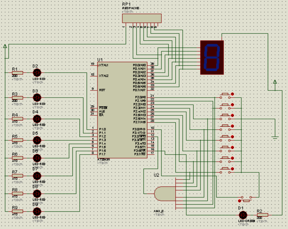

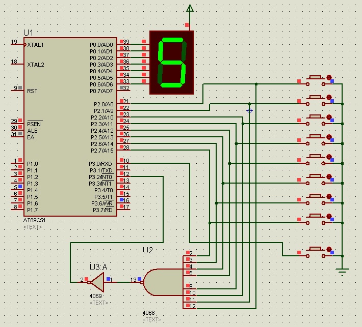

各位大佬,我是一名单片机小白,要求一个选手通过P2按键抢答后其他选手按下时没反应,可是我的程序按了其他按键数字也跟着变,换了几种方式都改变不了,请大家帮我看看哪个地方出错了

ID:332444 发表于 2020-7-5 17:33 | 只看该作者
if(flag==1){ P1=0xfe;deng=1;num=0;break; }       //按键1
ID:332444 发表于 2020-7-5 17:34 | 只看该作者
if(flag==1) {P1=0xfe;deng=1;num=0;}break;        //按键1
ID:797796 发表于 2020-7-5 19:47 | 只看该作者
明白了,蟹蟹大佬
ID:808700 发表于 2020-7-29 11:22 | 只看该作者
if后面没有大括号,,判断为真也只能执行一条语句
ID:213173 发表于 2020-7-30 10:39 | 只看该作者
不论是正常抢答还是违规抢答,一旦中断被触发即刻关闭EX0=0封死所有抢答键,只有主持键才能解锁。这只是最基本的抢答器,还需要完善超时弃答,各路加减计分等等。
