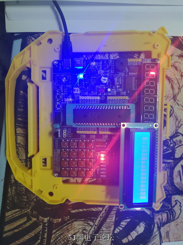

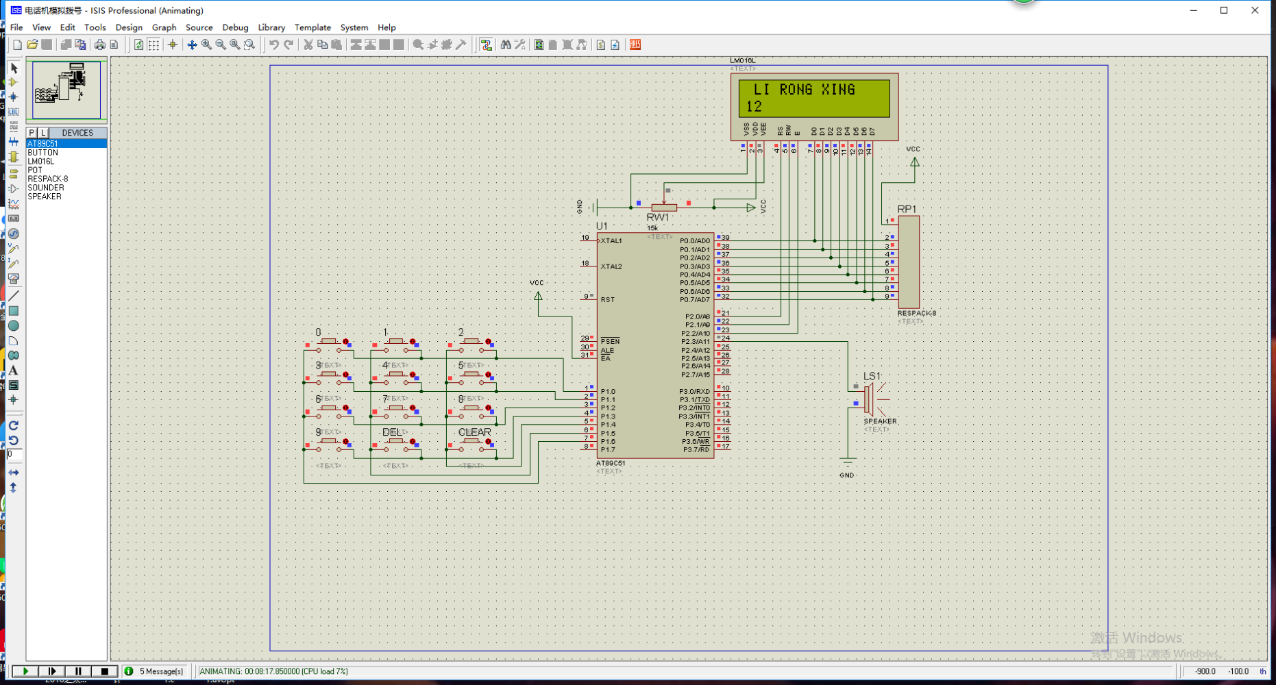

有没有人帮忙看一下,仿真和代码都没问题啊,就是在仪器上烧录不成功,什么都没显示

ID:155507 发表于 2020-7-6 21:17 | 只看该作者
定义的1602引脚不是与开发板原理图一样
开发板
RS      P26
RW     P25
E        P27
ID:452950 发表于 2020-7-6 19:59 | 只看该作者
wl1001 发表于 2020-7-6 16:45
就是显示屏都没显示
看一下开发板的原理图,液晶有没有插反,跳线帽需不需要拔。
另外你仿真定义的1602引脚是不是与开发板原理图一致,不一样肯定没显示。
ID:797340 发表于 2020-7-6 16:45 来自触屏版 | 只看该作者
kaiju55kai 发表于 2020-7-6 14:07
1、烧录不成功?是程序烧写不进去吗?,如果程序烧写不进去,可以看一下是不是烧写软件的单片机型号选择不 ...
就是显示屏都没显示

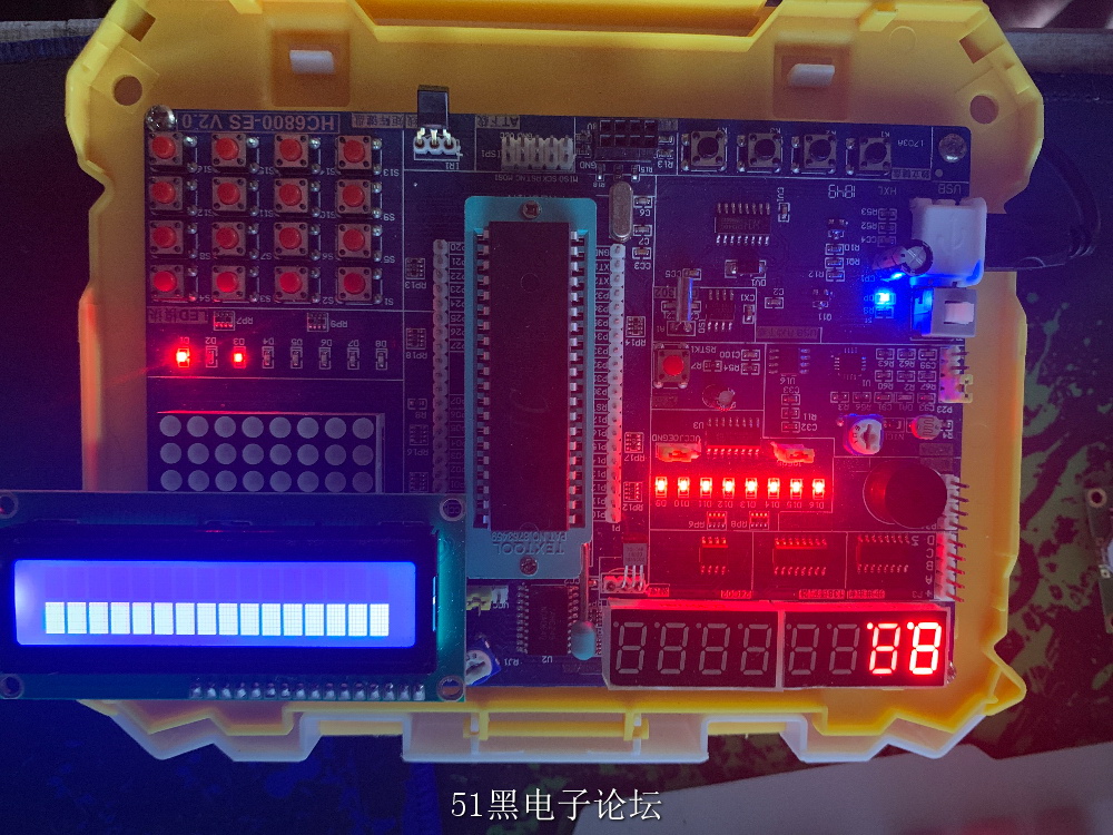

ID:797340 发表于 2020-7-6 16:42 来自触屏版 | 只看该作者
xxpp2011 发表于 2020-7-6 13:54
烧录成功在软件会有显示,液晶不显示可能是要调对比度,开发板上有电位器可以调
调了,就是电脑上都烧成功啊,板子上的显示屏没显示出自己要的数字
ID:797340 发表于 2020-7-6 16:40 来自触屏版 | 只看该作者
NFC 发表于 2020-7-6 14:35
查看开发板硬件引脚是否和仿真的引脚一样?
调液晶对比度。
调节延时。
都没问题啊

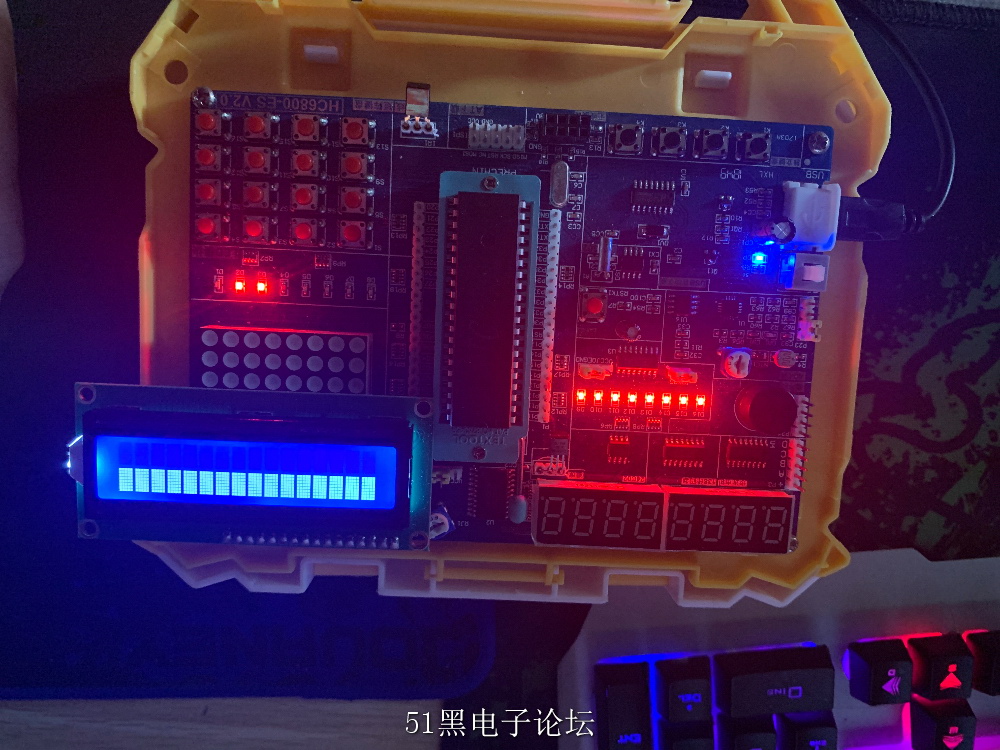

ID:797340 发表于 2020-7-6 16:38 来自触屏版 | 只看该作者
lovezjf234 发表于 2020-7-6 16:26
实物和仿真在某些驱动上面是有差异的,所以先保证实物驱动没有问题以后再进行仿真的代码移植。
就是这样的

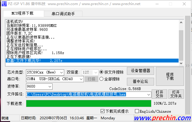

ID:797340 发表于 2020-7-6 16:35 来自触屏版 | 只看该作者
已经烧成功了,就是板子什么都没显示,不过显示屏这些都调了
ID:739545 发表于 2020-7-6 16:26 | 只看该作者

ID:797607 发表于 2020-7-6 14:07 | 只看该作者
1、烧录不成功?是程序烧写不进去吗?,如果程序烧写不进去,可以看一下是不是烧写软件的单片机型号选择不对,再个就是烧写需要重新上电。
2、烧写成功但是不显示的话,是不是对比度没有调节好,如果还是不显示的话,是不是有跳线帽需要调节一下。
ID:452950 发表于 2020-7-6 13:54 | 只看该作者
